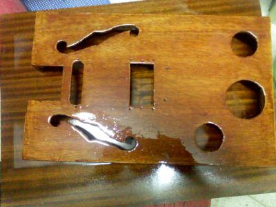

Esto esta a falta de detalles sin mas.
dr_cinicvs
por el 13/05/2013

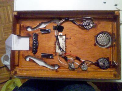

me da que las f's estan al reves
anchelico
por el 13/05/2013
Pues si, están al revés, pero así tiene un toque personal y para lo que van a influir en el sonido. Mira en las PRS y las Rickis, le cascan un zarpazo y a correr.
tumbalobos
por el 14/05/2013
Joer, tienes razon si se compara con la de tu avatar.

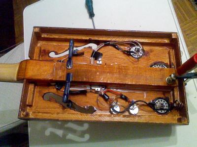

Una vez acabado el pintado procedo a montar la electronica.

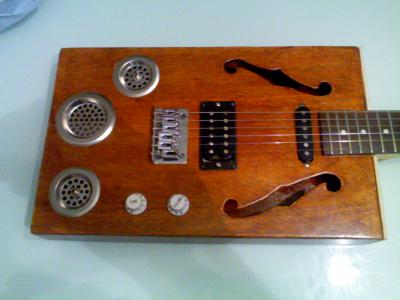

He optado por poner dos pastillas, la del puente con push pull y la cofiguracion es la siguiente:
- Control de tonos y volumen.
- puente simple.
- Puente doble.
- Puente doble + mastil.

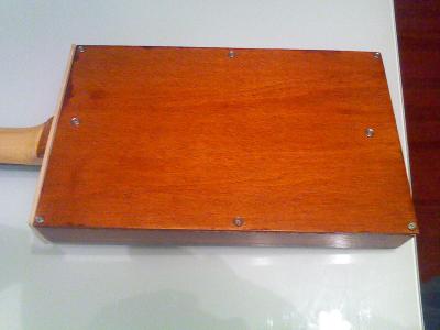

Terminado el montaje electronico y herrajes procedo a pegar el mastil a la caja.
Ya se pueden instalar las cuerdas y proceder al quintaje.

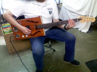

Hoy la he probado en el local con un ampli fender deville, sin efectos y suena con cuerpo y claridad, ademas tiene mucha salida y me vi obligado a bajar el volumen del ocumen box para evitar acoples, decir que tocando con las 2 pastillas tiene un sonido espectacular, ya grabare algo

Joer que buena pinta tiene eso, y personalizado, y si tiene las f al reves pues da lo mismo, seguro que suena bien, vete grabando algún audio para escucharlo.
Enorabuena, menuda emoción habras sentido al ponerle las cuerdas, lo se por que me ha pasado, :bailando: :amigos:
