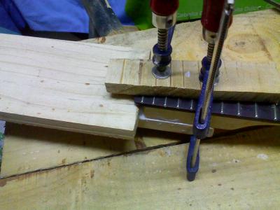

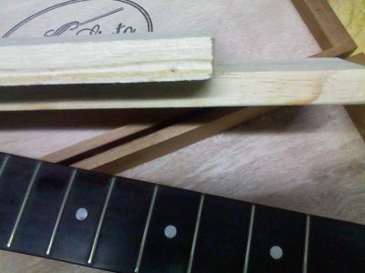

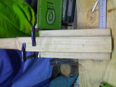

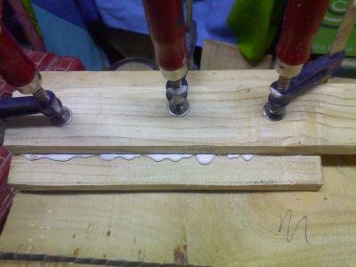

Hoy me ha llegado un mastil de 22 trastes tipo strato de una aria pro, asi que ya tengo todas las piezas:
puente de una les paul chinorro
pastilla doble de puente de una cort viva gold de los 80
una caja de puros de un tamaño considerable ( grande )
potenciometros genericos y condensador de 22k ( ya comprare mejores )
swich para funcion push pull.
Esta tarde he comenzado con la sujecion del mastil siguiendo el mismo procedimiento que escogi para el ocumen box guitar ( dos listones solapados )
pero en este caso el liston de la parte superior es mas ancho ya que el puente de les paul tiene mas anchura, concretamente 11 cm y el que sujeta el mastil
5,7 cm, de momento los he cortado a medida , los he encolado y fijado con clavos sin cabeza para seguir usando los sargentos para encolar el mastil.
Por la construccion de la caja de puros he decidido montarlo en la tapa y asi usarla como " caja " y asi poder guardar la pua y el cable de instrumento dentro.
De momento este es el reportaje fotografico, ire subiendo mas con los avances.
