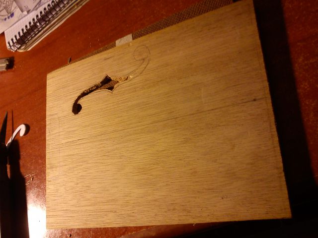

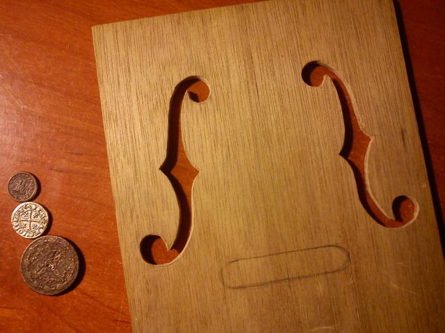

Muy buenas a todos. Llevo un tiempo siguiendo este hilo con atencion, observando vuestros avances y a veces tocandome un poco, pero se me pasa enseguida lo juro, asi que he decidido enseñaros mi cigarbox perronera para que la disfruteis como os plazca. Termine antes de que se abriera este hilo pero todabia me falta hacer que funcione bien un piezo casero que le adose por dentro con resultado pesimo. Espero no pasarme de largo porque van unas cuantas fotos.

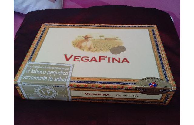

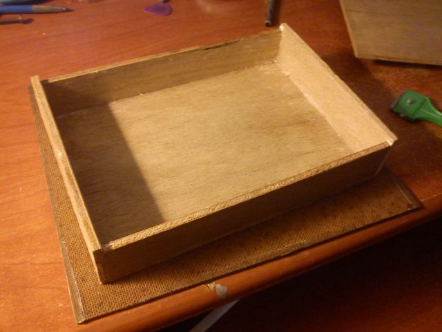

Lo primero fue hacerme con la caja. No habia problema, la vieja tiene la extraña adiccion de guardar cajas de todo tipo dentro de mas cajas asi que encontre 4 rapidamente. La de vegafina era la que mas fondo tenia asi que fue la ¿afortunada?.
Con una cuchilla y mucha paciencia le quite el papel de regalo.
Hice una plantilla de papel para los agujeros en f y los fui "tallando" con un cutre to oxidao y mucho cuidado, casi me quedo sin dedos haciendo esta mierda.
Et voila, parece que quedaron bastante aceptables.

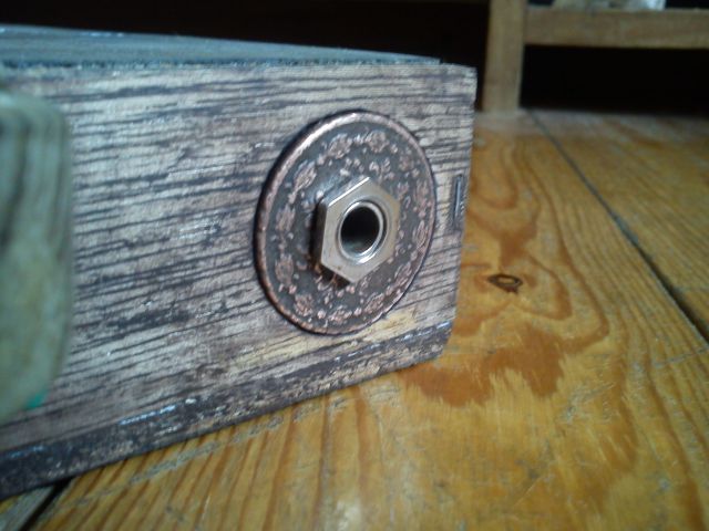

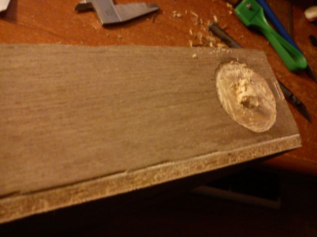

Tambien rebaje un poco de madera en forma circular para encastrar la moneda grande que se ve en la foto anterior y usarla como jack plate

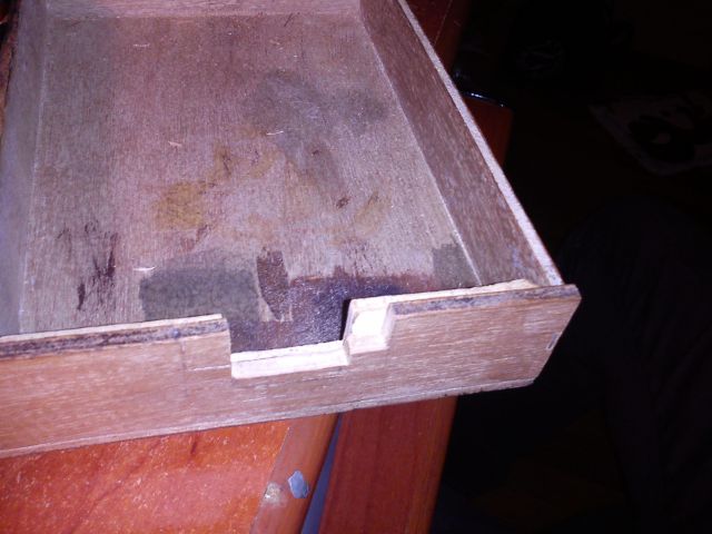

Corte los huecos para el mastil, pero debido a una cegadora y densa niebla nocturna :L: la cague estrepitosamente haciendo un hueco el doble de grande y no lo suficientemente profundo, nada que no pueda arreglar MacGyver con cinta aislante y clips. Yo personalmente preferi usar pegamento y madera.

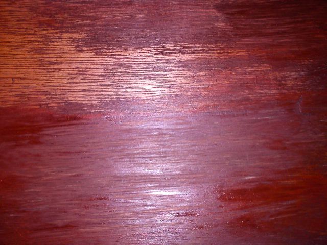

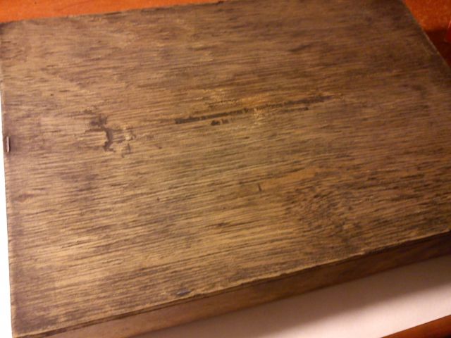

Ahora pasamos al tema del tintado. Como todo en el proyecto utilice lo que tenia a mano, asi que le di una mano de tinta para zapatos. Despues quite el sobrante para dejar remarcada la veta.
La veta queda bien remarcada pero no con ese toque viejuno que queria conseguir. Unas manos de tinta china mas algo de tinte negro y marron para zapatos todo junto revuelto y bien guarreao y ya esta! Aspecto viejuno podrido conseguido.

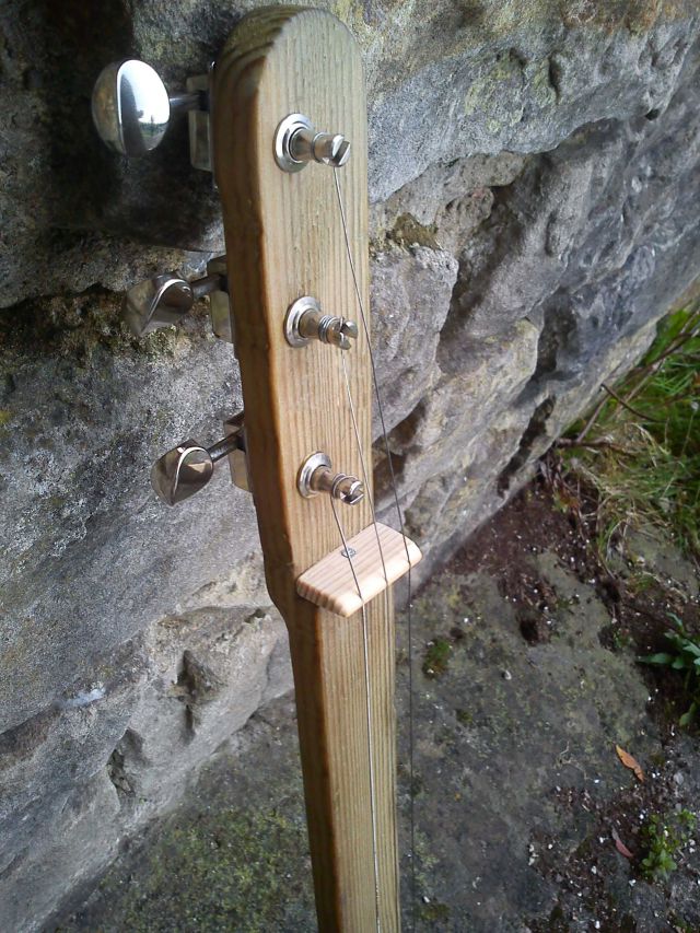

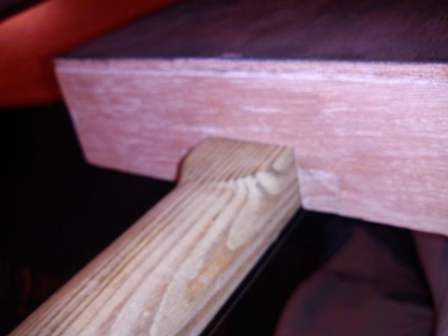

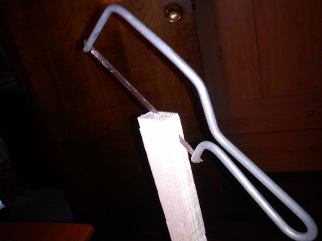

Ahora vamos a por el mastil, un liston de pino calidad "palé reventao" encontrado en una obra cercana

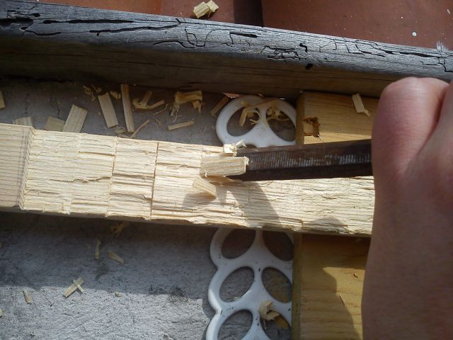

Primero rebajo la zona de la pala para que las cuerdas tengan cierto angulo de la cejuela a los clavijeros y redondeo la cabeza de la pala. Hago los agujeros para los afinadores, voy abriendo hueco para la tapa de la caja y por ultimo le doy un poco de forma por detras con una lima de metal (es lo que hay) y compruebo que encaja bien en la caja.

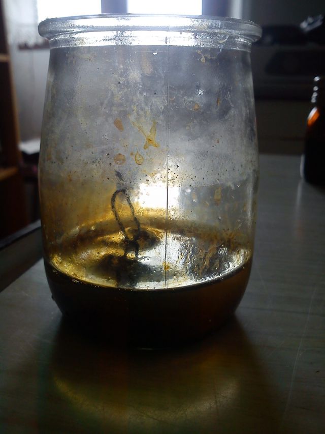

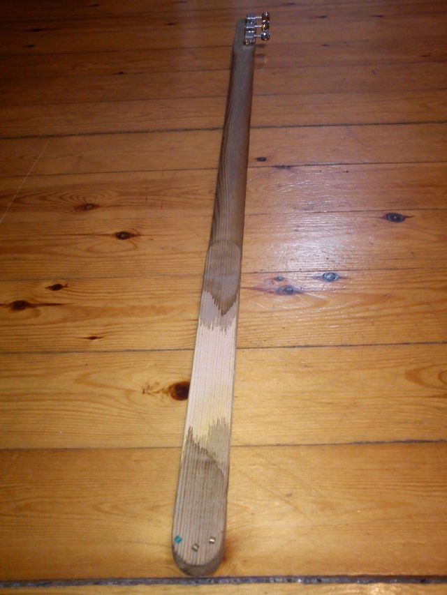

Pero claro hay que darle el toque viejuno al mastil. Para ello utilizo un mejunje a base de vinagre y lana de acero (en mi caso un trozo del nanas y unos clips oxidados) Por la red podeis buscar como se hace de manera optima, yo lo deje un dia "fermentando" y le di varias manos al mastil empapandolo sin mesura. Es importante dejar secar al sol la madera para que actue bien el invento y al parecer cuanto antes se seque cada mano mejor. Asi en dos o tres manos va adquiriendo ese tono grisaceo de la madera que lleva años al sol.
Y ya solo queda juntarlo todo. Para el puente utilice un pasador de metal sobre una base de madera para darle la altura deseada y tambien le pinte el "binding" a los f holes de blanco. El resultado es satisfactorio aunque me vibra la tapa cuando toco, queria pegarla o clavarla pero estoy esperando a solucionar lo del piezo, asi que estoy muy contento. Eso si no tiene nada que ver con las pedazo de cigarwineboxguitars que os marcais por aqui, eso ya son instrumentos, lo mio todabia es un juguete. Saludos
detalle de la super cejuela
El famoso jack plate hecho con una moneda antigua extremadamente falsa que regalaban con el periodico.

Jooooder, me parece precioso. Qué buen aspecto viejuno, y qué buenos trucos para lograrlo. :brindis:
¿Podrías explicar con más detalle el tema del vinagre?
