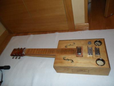

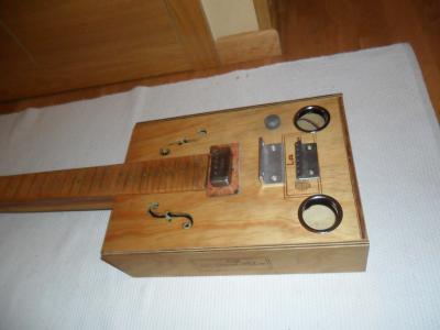

El Wine Box Guitar esta acabado a falta tan solo de atornillar el puente, su cola (es un puente macho) y la cejuela, cosa que haré el sábado, junto con poner las cuerdas.

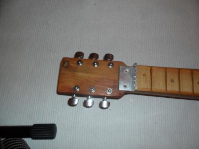

vas a necesitar retainers o algo pa esas cuerdas tan altas, o no?
Yo le pondría una barrita transesual, digo transversal
Luisito Baneado
por el 08/05/2013
Le clonao la altura de mi Lap Steel King Recording, se va a tocar con el Tonebar, asi no rozan los trastes :jajajaja:

Luisito, estoy impaciente por oir esa maravilla, seria un puntazo que tuviese unas patas de quita y pon para usarlo en un escenario, sin coñas.

Lo de las patas no es mala idea, tenia por el trastero unas de un sintetizador plegables.
Me encontrado con el primer problemilla, ya me extrañaba que todo saliera sobre ruedas, pero es una chorrada, los aros cromados se mueven, no se caen pero tienen horgura, ¿como los pego? Estoy pensando que con loctite pero no se...

"luisito" escribió:
¿como los pego?
Tal vez si les das un par de vueltas con cinta aislante o de carrocero, entraran mas prietos.

#128 Buena idea,los he dejado muy justos losa gujeros y sin embargo al meterlos tienen juego lo probaré. :brindis:
Luisito, creo que la monja fumetas se refiere a la altura de las cuerdas tras la cejuela, porque las tendrás que guiar hacia las clavijas en la pala
Antes que loctite (que es para toda la vida) te recomiendo silicona (que puedes rascar fácilmente). Con unos puntitos de silicona te quedaran los aros bloqueados

"anchelico" escribió:
Yo soy muy de silicona :jenna: y Mr. Bassman tiene razón. Con un par de puntos (de la transparente mejorrrrr) se quedan pegados tan ricamente.

Probare lo de la silicona.
Eso de la altura ya lo habia pensado, sobre todo las dos primeras clavijas, la que coresponden a la 1 y 6 cuerdas, de todas formas el sábado lo compruebo.
