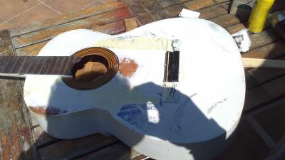

He conseguido, buscando por inetrnet , esta guitarra Vitato de la escuela de lutheria de valencia . Esta en un estado visual deprorable, ya que la han pintando con pintura al aceite de color blanco y adornado con papeles de aluminio , ( para la cenefa y el clavijero) , El mastil y el puente tambien estan pintados de blanco,.
Inicialmente la intencion sera limpiar la guitarra , por algunas zonas , e ir investigandoo el estado de la guitarra . Ya que no me dedico profesionalmente a la lutheria , y dispongo de algo de tiempo libre , quisiera apredender todo lo que pueda de la guitarra tomado como referencias otros post para ir sacandola adelante poco a poco.

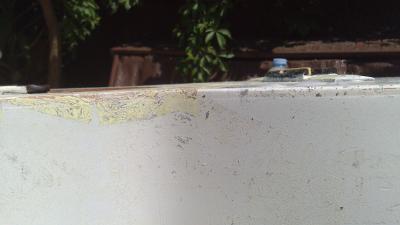

Lo cierto es que empece el arreglo de la guitarra hace unos día . intentare explicar poco a poco como lo he ido haciendo .
usar un decapante quimico en la guitarra , a mi punto de ver tine dos complicaciones :
-primero es que no sabemos con que esta barnizada previamente , y cuantas capas de barniz se le han dado , así que no sabremos a que profundidad llegará la actividad del decapante .
- segundo : que se precisa de una espátula para retirar , que debe ser lo suficiente fuerte para poder quitar pintura, y que no debe de arañar.

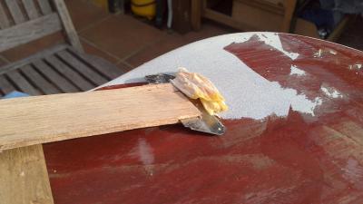

el primer tema lo realice usando un decapante liquido dado con brocha suavemente , inicialmente .
el segundo me fabrique con una hoja de cutter rematando las esquinas una espatula ( un poco chapuzas ) pero creo que en eso consiste.

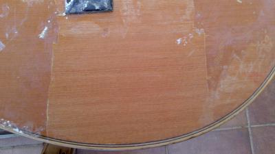

os pongo las fotos de como quedo inicialmente la tapa armonica , el aro y fondo al retirar con ese decapante la pintura blanca .
pepetrauma
por el 20/05/2013

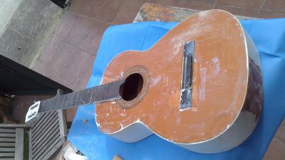

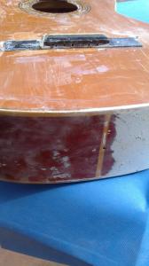

Inicialmete y como siempre ocurre , un error te enseña algo, asi que pensando que estaba barnizada con goma laca , ( lo cual es bastante dificil de retirar con un decapante quimico) se me olvidó retirar una parte del mismo , asi que al retirar el decapante sorpresa, esta barnizada con barniz ( posiblemente sintético )y salia todo el barniz.
compre un decapante en gel ( por eso de ser mas cómodo de aplicar) y esperando el tiempo adecuado salia todo el barniz con la espátula hasta la madera , asi que me he puesto empezando por el fondo y los aros .

finalmente tras retirar todo el barniz , aparecio la madera del fondo ( no pienso seguir hasta que vaya terminando parte a parte de la guitarra . ) que tras un lijado inicial y nivelado tiene este aspecto . que maderá es?
retirado parte el barniz de parte de la tapa armonica , presenta un aspecto bastante mejor , Que maderá es ?
gracias a todos.

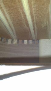

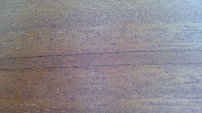

Siguiendo poco a poco con la tarea de mejorar el aspecto de la guitarra , termine de lijar el fondo , que es de contrachapado ( se levantó una asitta , que pude reponer con el decapante), cosa que me vino bien saberlo para no pasarme lijando Posiblemente es mejorable , pero no esta mal . De momento contento con la guitarra de 20 euros . ( foto 1)

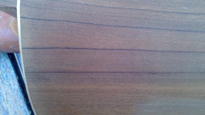

Lijando un de los aros , se aprecia un detalle fino , que no parece una floritura , sino mas bien una manera de aprobechar la madera ( creo que es el motivo del barniz con color que tenia) . Lo bueno es que se ve lo mismo por dentro de la guitarra, lo que me hace suponer que los aros son macizos . Se todos modos no lo pienso comprobar ( fotos 2 , 3 y 4 )
La foto del interior de la guitarra se aprecia que tiene 5 varetas en la tapa armonica , sin bajo puente , se que la tapa arminica tiene dos refuerzos mas antes y despues de la bca y dos pequeños a los lados .

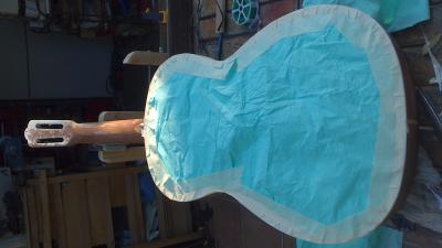

Lo ultimo de hoy , ya que dejaré el lijado con grano de 600 fara el final , y me caracterizo por ser un oco desastre voy a protejer el fondo con papel .
La vez anterior ( en una acustica de los años 70) lo hice con cinta de carrocero . ¡¡¡ ERROR!!!, al retirarlo tenia demasiado pegamento por toda la guitarra y lo peor se levantaron gran cantidad de astillas . ( estoy en como arreglarlo).
Asi que esta vez he decidido proterge antes que nada con POST IT todo el borde , reforzar el posit con cinta de carrocero y todo ello con papel coarrugado grueso, y fijado a la cenefa por los bordes con cinta de carrocero .
ESPERO NO CAGARLA .

pepetrauma
por el 22/05/2013
NO SE HA CARGADO LA ULTIMA FOTO . LA PONGO
frasco
por el 23/05/2013
¿Para qué empapelas el fondo?
:saludo:
pepetrauma
por el 23/05/2013
para no rallarlo mientras sigo . Yo no dispongo de un taller , sino de una mesita vieja de jardin y el jardin llena de herramientas , niños jugando etc..
