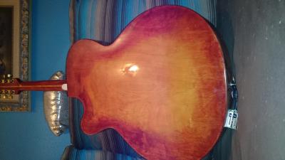

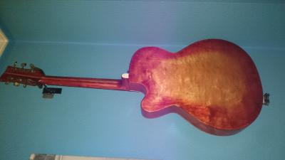

Un poco burra mi entrada, perdón.... Lo primero un saludos y enhorabuena por esos trabajitos finos que se ven por ahí, os dejo unas fotos de una de las que me estoy haciendo poco a poco... En este caso el sunburst también está hecho a mano y es una guitarra de Jazz o archtop.

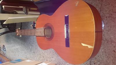

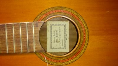

Llegué aquí porque ahora estoy con una fco esteve que me e encontrado en la basura y se parece mucho a una de las que estáis restaurando... Os pongo también unas fotos de ella por si sabríais algo más que yo sobre ella.

Pues como te comente en tu post , y como se ve en la vitola , la rotesa parece ser del area de VAlencia en los años 60 - 70 . LA diferencia con lavitato es que la tapa armonica de esa es de contrachapado , y tiene un defecto en la madera . El modo de disimular ese tipo de defecto y que pasa meno desapercibida , y aun así se notara, es obtener un trozo de pino con la veta muy juntita coratada de un liston bien sequita y remprazar un trozo mas o menos regular . O cambiar la tapa entera . ( es muy laborioso y quizas no merece la pena el trabajo ) Pero por supuesto aqui estamos .
