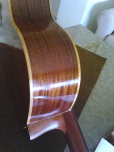

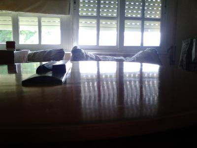

se acabaron las vaciones de verano , he estado fuera de casa , y con un gran mono al olor de la goma laca , ¿ será adictiva ?,
Bueno saliente de guardia , me he puesto a revisar , lijar y dar de nuevo goma laca, Que gusto .....
LAs fotos no son buenas , y no pretenden mostrar el trabajo completo pero si los reflejos que va tomando el tema .
Un saludo a todos

Que tal pepetrauma , ya veo que no paras de dar con la manita , te esta quedando . En cuanto al final hay gente que termina puliendo hasta con pulimento de coche , que claro ¿como se pule el pulimento francés ?

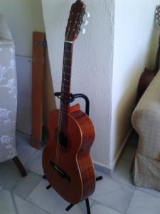

termine , os pongo el final , a la espera de la respuesta de la guitarra por la tension de las cuerdas , y sonando aceptablemente . Empezamos con la otra foto

Compañero, así "a vista de pájaro" me parece un acabado impecable.
:bien:
Seguro que aguanta la tensión que le eches ¿cómo anda de acción?

Que tal Don Frasco , tuve que rehacer al menos tres veces la selleta para bajar la accion ( compense un poco bajando mas la prima y elevando la sexta) , la cejuela no me costo tanto . Tiene un sonido bastante grave , y aun no esta afinada a MI ( 6 y y 1 al aire) , ire afinando mas a su tono a medida que las cuerdan cedan un poco .
Lo mejor es el clavijero , como se nota uno de calidad para afinar !!!!.
Por cierto, Te vas a Sevilla, simplemnete comentarte que cerca del rio hace bastante humedad , y que te será mas dificil ventear las maderas . Suerte en un tu nuevo proyecto. Te deseo lo mejor.
