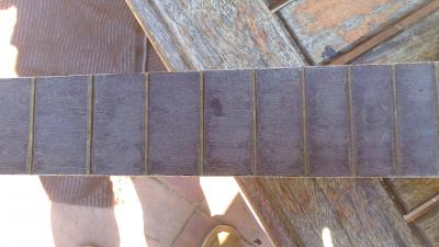

¿que vas a lijar el diapason o el traste?
Si es el diapason yo no lijaría, yo daría piedrapomez y "jiñatén"
si es el traste, protegería el diapason y daría con lana de acero 0000.

muchas gracias Frasco (aprobecharé para compara otras cosillas ademas), pero la verdad he estado repasando uno de tus post , con una guitarra que tenía el diapason claro, y hablas de lijar el diapason ( incluso tenias un catarro) que estaba escalopeado y muy sucio. Creo que el que me ocupa tambien esta sucio , y con una capa de barniz por encima y que no solo será limpiarlo .
Lo que me preocupa es que si lo jijo en direccion de los trastes pueda dejar arañazos , o que no quede completamente plano .
ojo, pero ese diapason estaba barnizado.. se hubiera reído de la piedra pomez.
Por arañar los trastes no te preocupes porque luego quitas los arañazos con lana de acero. Pero es mucho mas cómodo y queda mucho mas fina la madera dura si la pulimos con piedrapomez que si la lijamos.
