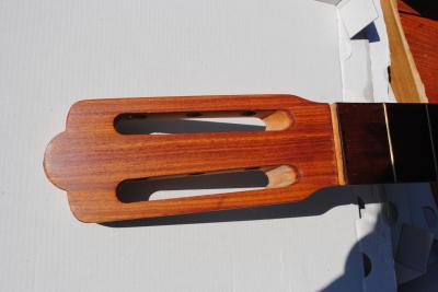

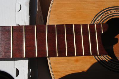

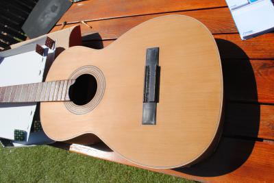

Termine de preparar la guitarra para su lijado final , y comenzar a dar la laca. Seguire los multiples post del tema para guiarme , pero la intencion es dar goma laca a toda la guitarra . El puente es el más deteriorado , y dejaré para el final , una vez que tenga la goma laca de la tapa puesta , para evitar dañar la maera de la tapa armonica .
termié limpiando el diapason y dandole con aceite para limpiarlo.
La pala aun tiene restos de pintura en algunos poros , pero creo que no voy a intentar scalo . os dejo las fotos .
Nos vemos en un mes aproximadmente cuando termine de dar la laca

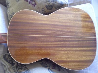

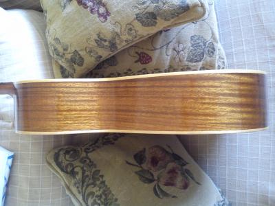

Buenas tardes a todos , espero que tegais un buen día . Ya queda poco lara las vacaciones , asi que os pondre de momento lo llevo realizado . Dado la falta de experiencia en dar goma laca comence por el fondo y los aros , tienen menos obstaculos .
como sabeis todos es bastante dificil apreciar en la fotos , el brillo , que depende de la luz , y tambien los defectos .
espero que os guste
