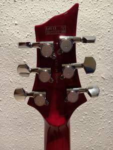

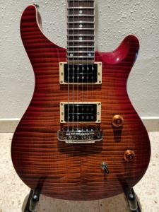

Buenas tardes,
Le he puesto a la guitarra un puente gotoh 501UB, un clavijero gotoh SG381, pastillas tonerider generator, potenciómetros CTS y condensador Orange drop, también le he puesto unos botones de una epiphone les Paul. Ha costado un poco, no por las soldaduras en sí sino porque los botones de los potenciómetros no había manera de sacarlos y los tornillos de los marcos de las pastillas parecían estar soldados, no sé cómo narices han podido apretar tanto los tornillos pero bueno. Con las tonerider la guitarra ha ganado mucho, suenan mucho mejor, lo que me cuesta es quintar con este puente hay cuerdas que si, pero otras me acerco pero no lo clavo.
Pienso que estas modificaciones que le hecho le han venido bien, gana en todo pero vamos que la guitarra tal y cómo viene de Thomann está genial y si no se le hace nada es muy buena guitarra. Adjunto fotos.

Ojalá le quiten el binding amarillo- chino- chillón que llevan sobre todo en el mástil. Me echa hacia atrás de una manera... Tengo la cst negra con puente fijo - no lleva binding en el mástil y el del cuerpo es en madera- y efectivamente no es fácil de quintar y ojo que los tornillos que llevan tipo allen pequeñitos de color negro en el puente se caen solos después de tocar. A lo mejor es sólo a mi.Si la hicieran como ésta con trémolo y en azul, repetiría.
angelred
por el 26/09/2021
#63 Si es por que te quedas sin recorrido en la selleta, la solución simple y barata es soltar la selleta desatornillandola y darle la vuelta, la parte que mira hacia las pastillas ponerla mirando en sentido contrario.
Con eso se gana 1 ó 2 mm, lo justo para quntar u octavas las 6 y 3 cuerdas, que son las problemáticas.

#66
Ostras! Pues muchas gracias por el consejo, sí es porque me quedo sin recorrido, cuando pueda lo hago y comento muchas gracias.

#68 Hola Foskys!
No sé qué tal guitarra es la Schecter omen 6 extreme la he buscado por internet y es muy guapa y se ve con buenos acabados, a mí la Harley Benton me gusta mucho le he cambiado el clavijero y el puente (se los he comprado) y le he puesto unas tonerider generator que tenía. No acababa de atinar ni con la altura de las cuerdas ni con la octavación así que la he llevado a los luthieres de confianza donde he llevado mis otras guitarras, siempre me han aconsejado bien, pues bien me han dicho que el mueble y los acabados están muy bien pero no los trastes y el puente que le puse pues o no era del todo adecuado o no lo puse bien.
Total, no sé cómo será la Schecter, pero si no tienes que hacer tantos apaños cómo en la Harley, yo lo tendría claro.
