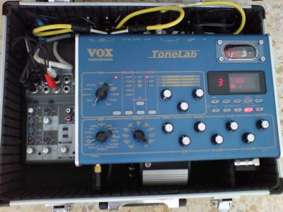

Llevo haciéndolo hace más de 10 años. A principios de 2000 llevaba un maletín con la ToneLab, el pedal de la Variax para los temas que combinaban acústicas y eléctrica, y una mesita Behringer.
Ahí me enviaban un par de mezclas desde la mesa de monitores con base y voces metales, y de la salida de auriculares de la Tonelab metía mi guitarra en estéreo y de la mesa me sacaba la mezcla idónea a mis in ear. Una gozada con orquesta grande. Cuando le cogí el punto sonaba como si tocara sobre un backing track. Un lujo.
Ahora cuando hay mesa digital la mezcla la hago con el iPad. De todas formas en garitos prefiero ampli.

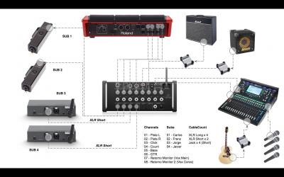

Pues nosotros hemos montado un XR16 y algunos InEars inalámbricos para mejorar el monitoreo interno, y tengo que decir es una pasada. Si tenéis duda olvidarlas. Vale muchísimo la pena.
En el nuevo proyecto (The Black Neons, podeis [escuchar en Spotify -> https://open.spotify.com/artist/1MGR8BeXCE1G3ybY6YElSn?si=rhDu-ITxSlq7pPpZQJfCJA) vamos con pistas, y hay algunos mashups de canciones, y tener en el monitoreo no solo el click, el count downs de entradas, cambios, escuchar nitidamente las voces y tener información en directo es genial.
Lo hemos montado un poco a mínimos para reducir el tiempo de montar el monitoreo, pero la verdad hay un antes y un después de usarlo. Esto es más o menos el diagrama con lo que trabajamos:
index.php?controller=forum&action=view_attachment&attachment_id=125165
-> GTR y Bajo entran por cajas de inyección (me he pillado una con simulación de altavoz que pongo entre la pedalera y el ampli en los ensayos que no son con mi ampli (en local compartido, una Behringuer), y si no usando la salida de la caja de carga (Two Notes Torpedo Captor). El sonido no es el más fiel del munco pero escuchar con claridad todo al tener los odios descansados es un lujo.
-> Las voces y guitarra acústica vienen del retorno de la sala, aquí es donde ahorramos en conexiones y simpificamos todo el setup.
-> Las pistas vienen de la Roland SPD del batera que tiene 4 salidas: 1 y 2 son pistas (por lo general 1 para monitor interno, 2 para la sala), 3 es la pista del click y 4 la pista del count.
Estamos pensando agregar 2 cosas: una un micro de talkback del batera a los demás y otra un micro en la batería para tener un poco sonido ambiente, que el gran problema que vemos, es que al perder presión sonora empieza a faltar "energía" en la mezcla interna.

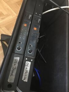

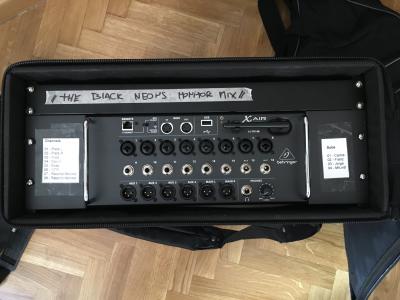

Un par de fotos de lo que hemos montado (un rack de 4U por ambos lados:
index.php?controller=forum&action=view_attachment&attachment_id=125164
index.php?controller=forum&action=view_attachment&attachment_id=125163
