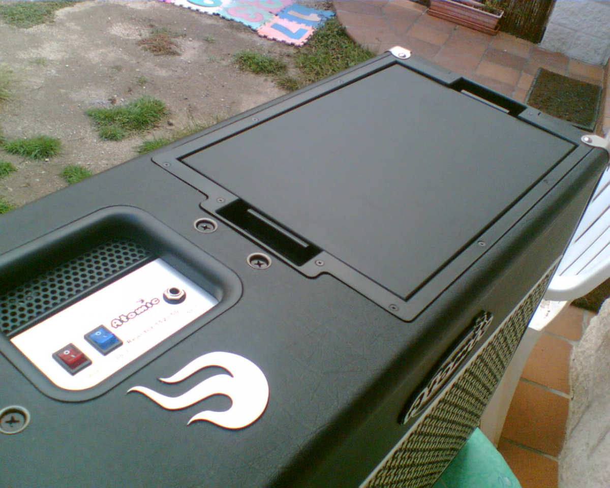

Vamos a verlo más de cerca. Aquí se observa el power on/off, en rojo, y el standby, y el panel de control trasero, con las típicas salidas y entradas de loop, control de volumen, configuración de altavoces, botón para anular el altavoz interno y salir por una pantalla externa de 4x12, entrada de corriente, y fusible
Todo muy simple y sencillo
Aqui vemos la docking station, en este caso al ser para POD, es una plantilla ciega.
Si fuese una estación para V-Amp, o para POD, tendrian su forma , y se manipularian desde arriba , esta estacion se puede sacar y se podría cambiar por otra plantilla con otro simulador.
plantilla, y estacion
Cuando lo compras pides la plantilla o las plantillas que necesites, pues son intercambiables, incluso en directo, entra una en el precio del amplificador

Por cierto, yo tengo el POD XT Live, este modelo se enchufa en modo externo, por lo tanto donde se supone que va la plantilla yo tengo una tapa o plantilla ciega, y me enchufo directo por detrás, al return del ampli, modo típico.
Ahora bien, si quieres usar un emulador tipo v.Amp, o POD 2, tipo riñón, para que nos entendamos, entonces cuando lo pides, dices el modelo que tienes y te entregan con el ampli una plantilla exclusiva llamada docking station de ese modelo, que consiste básicamente en un soporte de quita y pon, donde va alojado el simulador, y perfectamente sujeto.
El simulador entonces, le puedas manipular desde arriba o a través de una pedalera controladora, este soporte tiene un sistema de conexión directa al ampli, y es de quita y pon, de tal manera que el riñón, te lo puedes llevar o incluso puedes tener varios riñones, de distintas marcas e intercambiarlos en el mismo momento o en directo.
Distinto caso son los modelos tipo pedalera como el mío, que son totalmente externos y se enchufan con cableado tipo jack, al modo típico al return.
