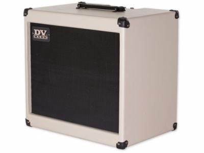

Thin Lizzy
por el 22/02/2017
Aquí la pequeña maravilla :-)
