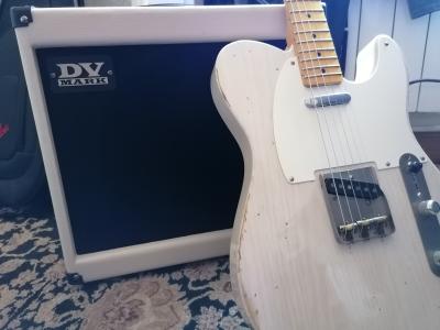

Aunque este hilo lleve tiempo parado, me apetecía dejar mi opinión sobre el ampli.
Tras tener un Supro que era imposible tocar en casa y un Kemper con el que en sonidos limpios Jazzeros no estaba contento, me puse a buscar opciones y me decanté por el DV Mark Jazz 12. Toco con una LsL T bone (Tele) y una Epi 175ES premium.
Lo primero, el precio: en una misma semana salieron dos por menos de 250€ y en estado perfecto (PvP 390€). Al abrir el paquete, llama la atención el acabado, esquineras y asa. Muy buena pinta. Los botones ya son más plastiqueros. Y por lo que leí en una review el mueble debe de ser justo justo, pero vamos, por el precio...
Enchufo la Tele, todo al 12 (Flat), volumen de casa, no pasando de las 9 en punto, y un pelín de reverb. FANTÁSTICO. Un sonido con pastilla de mástil gordo, dulce, con cuerpo pero definido. Suena muy acústico. Me recordaba mucho al sonido que obtiene mi profe en clases con su LsL T-bone y sus Acoustic 135, pero aún más gordito.
Personalmente me encanta y aún no me creo haber encontrado el sonido que tenía en la cabeza por tan poco dinero.
La reverb es funcional pero para poner en dosis pequeñas. Si no enseguida canta a digital. Este ampli pide a gritos un Strymon Flint o algo del estilo, pero me da pereza enchufar pedalera ya que lo quiero para plug and play.
Se puede utilizar a volumen de casa perfectamente y sin apenas ningún ruido. También puede tronar eh. Aún no he usado overdrive con él, pero su anterior dueño, un gran compañero del foro, me reconoció que no le gustaba como se tragaba los pedales. Ya os contaré.
La salida de cascos ofrece un sonido muy diferente al que obtienes del ampli, la verdad. Para eso creo que el Kemper va mucho mejor, pero no me importa ya que lo quiero para tocar con volumen.
En fin, que para tocar limpios Jazzeros o limpios dulces que llenen me parece una locura la calidad/precio. Al final he dado vueltas y me he gastado dinero para encontrar inesperadamente algo bueno, bonito y barato.
Recomendado.
