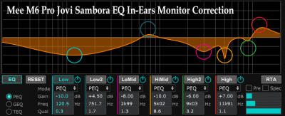

Yo uso una XR12 y he recomendado muchas veces la serie XR o MR de Midas por precio y su versátil ecualizador paramétrico de 6 bandas en las salidas auxiliares, cuando empecé acababa siempre tras mis ensayos con pitidos en los oídos.
Esto se solucionó cuando copie la respuesta de frecuencia de mis in-ears que encontré en rtings.com, en una la salida auxiliar estéreo de mi XR12 (la de auriculares) y después la invertí. Consiguiendo una respuesta plana que luego podía retocar un poco a mi gusto.
Si no hubiera hecho esto estoy seguro que hoy tendía ya un pitido permanente en mis oídos.
Esto lo intenté hacer con una Mackie ProDX4 y su ecualizador de grafico de 7 bandas, pero fué imposible eliminar ciertos picos de banda estrecha. O dejaba la mezcla opaca y no me escuchaba con claridad mi voz, o la caja de la batería me taladraba los tímpanos a cada golpe. También valdría un EQ paramétrico de 4 bandas cómo el que llevan otras mesas digitales, pero al intentar copiar la curva de respuesta de los in-ears sienpre se queda corto.
Otra ventaja de esto es que siempre tendrás la misma ecualización en tus in-ears y no dependerás del técnico de monitores que te toque, y otra ventaja más es que no te tendrás que gastar un pastizal en unos in-ears de respuesta mas plana (que son los mas caros), con unos Shure 215 o en mi caso unos Mee M6-Pro consigues la ecualización que quieras, que representa el 90% de la calidad percibida en un auricular.

Ostras, qué interesante ¿puedes explicar cómo va esto? En la página que mencionas, para mis auriculares (KS ZS10) aparecen varias gráficas. ¿Cuál es la que seguist, "Raw Frequency Response"?
También tengo unos M6 Pro como los tuyos, pero me parece que sonaba demasiado delgado el sonido.

#51 ya estoy buscando la curva de frecuencia de los shure se215 para hacer eso que dices para probarlo.

Diego Cano
por el 14/04/2021
Hola Tommy.
La curva que debes copiar y luego invertir es la primera, la que indica "Sound Profile" Frequecy Response (Averaged and Compensated)
https://www.rtings.com/headphones/1-3-1/graph#655/3161
La RAW es la respuesta de frecuencia directa sin tener en cuenta las variaciones que realiza el sonido al pasar por nuestro conducto auditivo, revotar en nuestras orejas, e incluso resonar en nuestro cuerpo y nos es valida para esto.
Toma como referencia los 90dB como si fuera el centro del ecualizador y trata de copiar esa curva. Como veras hay diferencias en el auricular Izquierdo y Derecho así que o haces una media de los 2 o usas una EQ distinta por cada canal (con las XR se puede). Después invierte los Gain de cada punto de ecualización y listo. Ahora podrás retocar alguno de estos puntos en graves por ejemplo para subirlo o bajarlo un poco a tu gusto, pero lo que notarás es que distinges todos los instrumentos sin que se enmascaren unos a otros.
Dejo imagen de mi EQ con los M6 Pro para que copies los valores por si quieres probar.
Un saludo.

Diego Cano
por el 14/04/2021
Gracias Nicky, aquí te dejo la curva, también para ti Ramon:
https://www.rtings.com/headphones/1-4/graph#635/3992
Una cosa que se olvidaba comentar, colocarse correctamente los In-ears es fundamental (y complicado), sobre todo para que no se queden sin grabes o con un exceso de los mismos. Un truco es abrir y cerrar bien la boca y comprobar que no cambia el sonido, perdiendo grabes y entrando aire.
Un saludo, ya me diréis que tal os vá.
