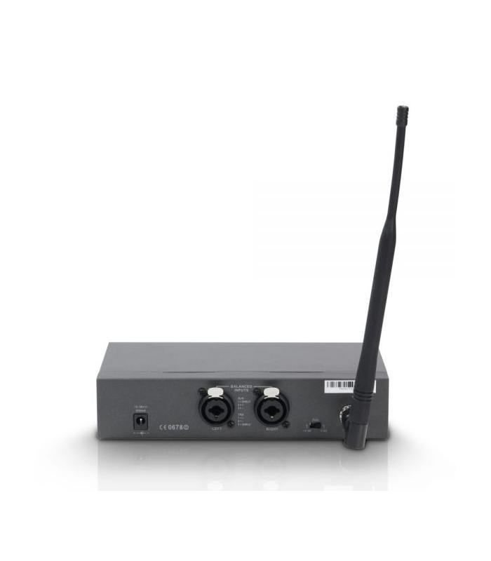

Si usas un sistema inalámbrico con emisor y petaca, lo normal es que el emisor tenga una o dos entradas -si admite estéreo- tipo XLR o mixtas, que acepta machos XLR o Jack 6,35mm. Puede que haya algunas que solo acepten Jack 6.35, en cuyo caso necesitarías un cable XLR a Jack estéreo.
La LHD MEI 1000 con dos entradas L/R mixtas.

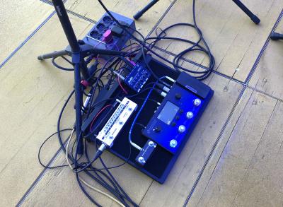

He tenido 4 actuaciones esta semana pasada y con este sistema me he escuchado maravillosamente:
- Salidas XLR estéreo de Hotone Ampero y del Dapper de la acustica directas a mesa.
- Salidas de auriculares de la Ampero y la Dapper + una mezcla de monitores con el resto de la banda menos mis guitarras a un mezclador de 4 canales
- Salida de auriculares del mezclador con cable a mis in-ear (unos KZ-ZS10 Pro con los que estoy muy contento)
Mi ventaja es que apenas me muevo de mi sitio durante la actuación, claro, pero si no usaría lo mismo pero con inalámbrico de auriculares.
