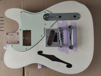

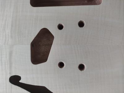

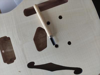

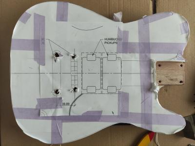

Ahora que tengo un hueco voy con una de las partes clave del proyecto, el hacer agujeros para mástil, puente y cordal. Si aquí me equivoco… mal asunto la solución sería jodida y a nivel estético no quedaría nada bien.

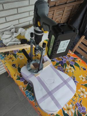

Lo primero, como no tengo taladro de columna (ni sitio donde tenerlo) me he hecho con este artilugio del Amazon, que más o menos me ayudará a que no se me tuerzan los agujeros. No es la octava maravilla ni tiene la precisión de una columna, pero servirá.
Empiezo por el mástil, porque lo atornillaré en su sitio antes de medir la escala y hacer el resto de agujeros. Así me aseguro que todo estará alineado, las distancias serán precisas y las cuerdas pasarán por el diapasón por su sitio.
index.php?controller=forum&action=view_attachment&attachment_id=183196
index.php?controller=forum&action=view_attachment&attachment_id=183197

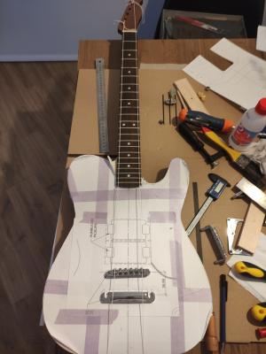

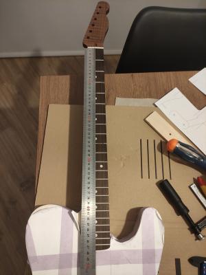

Cálculo la escala, mido desde el final de la cejuela al centro del traste 12, y esa distancia ha de ser la misma que vaya del centro del traste 12 al final del recorrido de la selleta de la cuerda 1.
index.php?controller=forum&action=view_attachment&attachment_id=183198
Para hacer el cálculo y que me sea fácil he utilizado un puente ABR-1 en lugar del de la Jazzmaster que irá finalmente. Con el de la Jazzmater no puedo hacer este montaje improvisado. Además, como el de Jazzmaster tiene más recorrido de selletas, si lo hago bien con el ABR-1, después no habrá problemas de octavación.

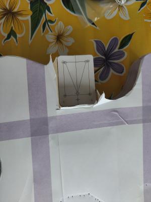

También veréis en las fotos que estoy utilizando como una plantilla impresa. Esto me lo descargué del internet y es el plano de una SG. Veréis aquí lo que buscaba es una referencia para la posición de los agujeros del cordal, así como de la inclinación del puente. Una vez tuve la distancia del puente calculada, sobrepuse la plantilla y así tuve referencia para los agujeros.
Además para acabar de asegurarme, tiré cuerda simulando las primera y sexta para asegurar que todo estaba centrado y alineado.
index.php?controller=forum&action=view_attachment&attachment_id=183199
Mencionar aquí, que como el puente de la Jazmmaster es de ancho 73mm y el ABR-1 de 74,2 mm, hice las pertinentes adaptaciones en los agujeros del puente para que quedara bien. Es decir no taladré justo donde marcaba la plantilla y el puente, si no corrigiendo hacia adentro esos 0.6 mm por lado.

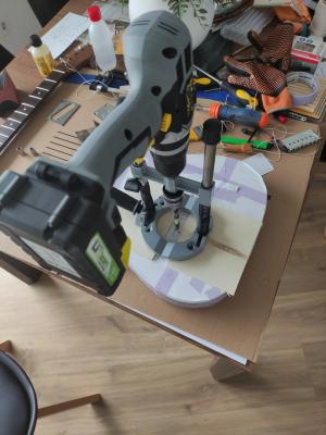

Y al lio con el taladro y la columna portátil.
index.php?controller=forum&action=view_attachment&attachment_id=183200
Y aquí el resultado, una primera aproximación de cómo quedará con el golpeador, puente, etc. El cordal es solo orientativo, ya que la idea es ir con un trémolo Duesenberg que ya está en camino directamente del fabricante. El marco de la pastilla del puente que veis, no es más que un puente de Telecaster de los más baratos de Aliexpress, el cual he serrado a mano lijado y pulido. La verdad es que da el pego, me ha quedado de lujo... Tenía un soporte de plástico preparado por si acaso, pero se queda este.
index.php?controller=forum&action=view_attachment&attachment_id=183201
index.php?controller=forum&action=view_attachment&attachment_id=183202
Ahora solo queda avellanar los agujeros para hacer que los casquillos de puente y trémolo encajen a ras del cuerpo y así ganarle unos milímetros y no tener que dar más ángulo del necesario al mástil. Esto lo hago con unas herramientas del chino del barrio que me costaron 3€, me han ido superbien.
Porque hasta final de recorrido? No deberia ser el centro para tener margen de regulacion en las dos direcciones?
El Sheriff Baneado
por el 18/05/2023
Esto es lo indican desde Stwemac y en los blogs y libros que he leído sobre este tema. Si no mueves estos milímetros hacia atrás el puente, después la guitarra no entona correctamente, no puedes compensar.
Que me corrijan los que hacen guitarras continuamente, pero esto se debe a que cuando tu pulsas alteras la longitud de las cuerdas, si lo calcularas desde el centro, no tienes en cuenta esto, ya que calculas como si la longitud de la cuerda fuera exactamente la misma pulsada que sin pulsar.
Os dejo un vídeo de StweMac donde explican como recolocar correctamente el puente de una Gibson 335 de 1964 cuyo problema justamente es que el puente está colocado tomando la medida de la posición con las selletas en el centro y esto provoca que no octave correctamente. Hacen un apaño par a moverlo hacia atrás. Si ese puente se hubiera colocado tomando la medida con las selletas colocadas en su posición más cercana al mástil, no tendría ese problema.
lutop
por el 18/05/2023
Gracias por la info. No lo sabia. Tuve suerte pues en mi partscaster, porque el puente de la Tele tiene bastante margen y me quedo bien.

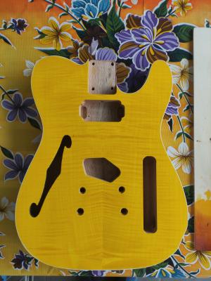

Bueno,

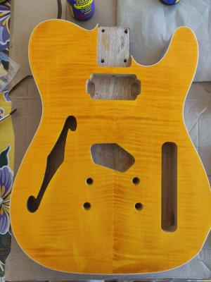

Avances del día. Como esta parte de dar color base a la tapa, es decir a la lámina de arce, es relativamente fácil y rápida, voy avanzando a buen ritmo.
No he hecho vídeo, porque esta parte no tiene mucho misterio, pero para cuando le de las dos capas de sunburst, la intención es grabarlo para que se entienda el proceso.
Esta pintura al agua la verdad es que es muy fácil de aplicar con muñequilla y el nivel de tintado, no está nada mal. Veremos cuando pasemos a la fase de tapaporos y lacado si aguanta bien, pero de momento, muy recomendable, deja un color homogéneo y cubre fácil, fácil.
index.php?controller=forum&action=view_attachment&attachment_id=183246
Comentar que esta primera capa va a condicionar algo el color final, me pensaré si le doy un punto de rojo en la segunda capa... Bueno ahora 24h de de espera hasta la siguiente mano.

Segunda capa del Sunburst,
Tras el lijado, veréis que de como estaba el color al acabar el primer sunburst, ahora el tono es más anaranjado.
Sé que parece mucho tinte el que le doy, pero hay que pensar en lo que viene después y como el tinte al agua se va cada mano de tapaporo/laca y lijados.
Como me ha quedado la parte central un poco oscura incluso después del lijado, esta vez me olvido del ambar y voy directamente con el amarillo, el caoba y una mezcla de ambos.

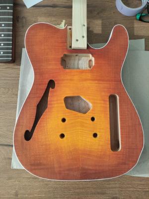

Tras las 24h de secado y un suave lijado este es el resultado del color.
Oscurecerá algo más cuando les demos las capas de tapaporo y laca.
Pero bueno, para estar hecho a mano, no está mal el color.
index.php?controller=forum&action=view_attachment&attachment_id=183462
PD: En estas fotos el binding ya está acuchillado.
index.php?controller=forum&action=view_attachment&attachment_id=183463

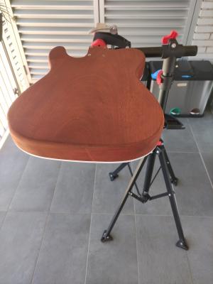

Para aplicar el tapaporos he utilizado rodillos de barnizar (todo el proceso de lacado lo he hecho con rodillo). Y me he montado un invento para poder hacerlo cómodamente. He utilizado el soporte te taller de bicileta. La verdad es que me ha funcionado de coña.
index.php?controller=forum&action=view_attachment&attachment_id=183569
index.php?controller=forum&action=view_attachment&attachment_id=183570
Empecé en la terraza, pero acabé dentro ya que en exterior, cualquier mota de polvo se que queda en el tapaporo. Veréis en la segunda foto como el color se ha oscurecido.
index.php?controller=forum&action=view_attachment&attachment_id=183571
Comentar también, que algo de color se iba con el rodillo, así que primero he hecho la trasera, he lavado el rodillo y me he puesto a hacer la tapa.

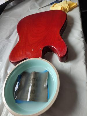

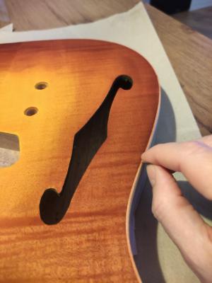

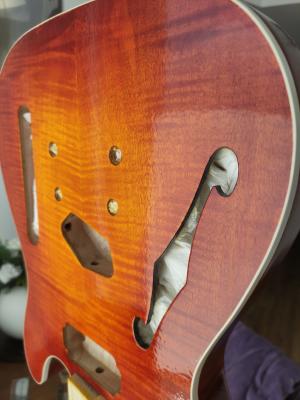

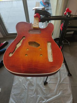

Bueno, ya han pasado las tres semanas de rigor desde la última capa y he podido pasar a la fase de pulido del cuerpo.
He decidido hacerlo todo con lijas al agua y dejar solo el abrillantado para los productos de pulido de coches y la máquina de taladrar.
He empezado con el grano 1500, pero he visto que iba demasiado lento.... así que he bajado al 1000 para nivelar.
index.php?controller=forum&action=view_attachment&attachment_id=184041
Una vez nivelado, vuelta al 1500, después 3000, 5000 y la última mano 7000, con mucho cuidado de que no subiera la temperatura y hubiera suficiente agua.
Este es el resultado:
index.php?controller=forum&action=view_attachment&attachment_id=184042
Ahora esperaré unas 24h - 48h antes de abrillantar y dejarlo como un espejo.
Edito: El color de las fotos ha quedado muy subido. En realidad no se ve tan rojo. Una vez acabada se verá mejor el color.
El Sheriff Baneado
por el 13/06/2023
El binding tampoco ha quedado perfecto del todo. Como veis hay algo de "sangrado", pero si a los de la Custom Shop de Gibson les salen guitarras con sangrado... y te cobran 7000€ yo no podía ser menos :D
