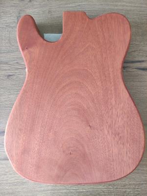

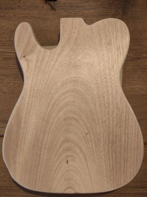

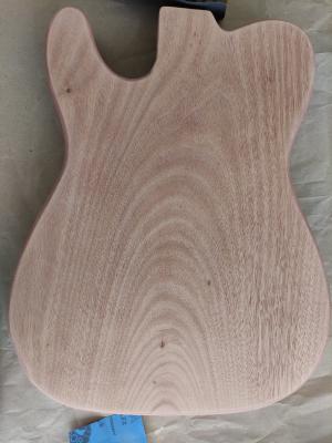

Seguimos, poco avance en estos días. Es un proyecto totalmente amateur que quiero hacer bien y para eso se necesita tiempo. Hay que ponerse cuando realmente tienes unas horas en las que sabes que la fase que empieces la acabas bien y sin prisas, que si no empiezas a acumular errores en cadena y el proyecto y el resultado final se resiente.
Me he pasado horas lijando… como ya intuía, la masilla debería haber ido un poco más líquida y me lo hubiera facilitado. Aun así el resultado ha sido muy bueno, todo el poro gordo de la caoba y los pequeños “bocados” de los recortes superiores han quedado rellenos por la masilla. Ahora toda la superficie es homogénea, lisita y lista para darle color.
Aquí el resultado, empecé de día y acabé de noche….
index.php?controller=forum&action=view_attachment&attachment_id=182918
index.php?controller=forum&action=view_attachment&attachment_id=182919
El siguiente paso será ir dándole color a la trasera.

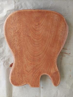

Seguimos poco tiempo ha habido esta semana para poder avanzar, así que me he centrado en teñir la trasera que irá de color Caoba.
Así que muñequilla y tres capas, esperando entre cada una de ellas 24h antes de lijar con grano 500 y al final 1000. La idea es ir preparando el terreno para el lacado final, cuanto más fino más fácil me resultará.
Primera mano y lija
index.php?controller=forum&action=view_attachment&attachment_id=183089
index.php?controller=forum&action=view_attachment&attachment_id=183088

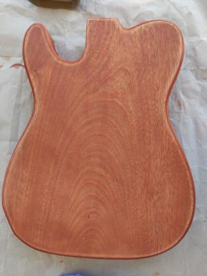

Segunda mano y lija:
index.php?controller=forum&action=view_attachment&attachment_id=183087
index.php?controller=forum&action=view_attachment&attachment_id=183090

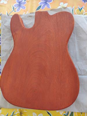

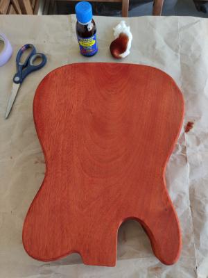

Tercera mano:
index.php?controller=forum&action=view_attachment&attachment_id=183091
Como veis en las fotos, el color va evolucionando, cuantas más capas más oscuro.
El tinte que he utilizado es el del Leroy Merlin que sale a menos de 3€ y va perfecto.

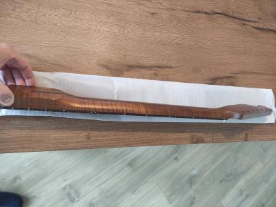

Vamos con el mástil que ya ha llegado.
A nivel estético es muy bonito, arce flameado tostado corte Rift-Sawn, perfil D, ancho de cejuela de 42,5 mm y radio de 12. (Cuando lo pedí no lo tenía claro, por lo que había leído, este vendedor los enviaba de 7,25, lo cual me preocupaba… 12 es mucho más cómodo y me siento más cómodo, haciéndolo diferente a Fender que es de 9).

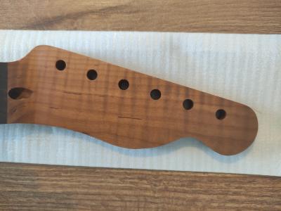

Los agujeros para el clavijero sin embargo es de 7mm de diámetro, esto me va a llevar a comprar los de estilo vintage, aunque he encontrado unos de bloqueo con la misma estética, que ya están de camino.
index.php?controller=forum&action=view_attachment&attachment_id=183133
La cejuela es de plástico, irá fuera, tengo una pre tallada de hueso de buey que creo que encajará perfecta.

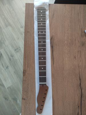

El color del diapasón es oscurito, de palo rosa y muy reseco. Habrá que hacer un buen hidratado, nada raro en estos productos. Los “dots” están bien colocados, sin marcas de cola ni hundidos, por lo que bien.
Los trastes son tipo vintage, 6230 y como es de esperar, raspan. De hecho pasando el pulgar me llevé un cortecito. Así que hay que trabajarlos bien y con calma, pero quedarán bien.
index.php?controller=forum&action=view_attachment&attachment_id=183131
En cuanto al nivelado, pues hay uno 9 trastes que no están a nivel. Pero por suerte para mí, tras pasar por el martillo de goma (antes de ponerse a nivelar, golpear con contundencia, pero bien asentado en una base correcta en las partes del traste desnivelado, puede hacer que el trate se asiente correctamente en el diapasón y solucione el problema), todos los trastes han quedado perfectamente nivelado, así que me ahorro unas cuantas horas de trabajo.
El alma funciona correctamente y es de doble acción. Así que no dará problemas. He probado a encajarlo en el zoque del cuerpo y se adaptan ambos a la perfección.

Así que muy contento con el mástil. Es algo más delgadito que un Fender normal, pero al menos funcional y estéticamente estoy muy satisfecho.
lutop
por el 15/05/2023
Agrandar los agujeros a 10mm para los afinadores modernos no es una gran obra. Teniendo ya los agujeros hecho que sirven de guia no es complicado.
Ya nos contaras que tal el mastil cuando lo tengas afinado. Donde lo compraste?

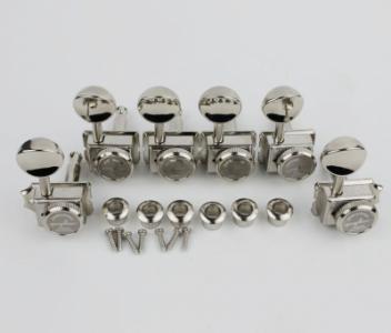

Sobre los agujeros y hacerlos de 10mm lo pensé, pero he encontrado estos clavijeros que son los que pondré y no me hará falta agrandarlos.
index.php?controller=forum&action=view_attachment&attachment_id=183135

lutop
por el 15/05/2023
Genial.
Yo tuve el problema inverso. Me gustan los clavijeros vintage y mi mastil tenia agujeros de 10mm. Al final le puse unos Fender modernos pero con look vintage y split shaft que es lo que me gusta, para que no quede rabillo de la cuerda.
