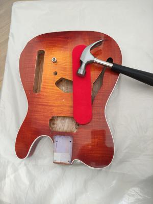

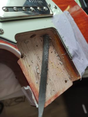

Una vez acabado me dediqué a incrustar los bushings de puente y cordal-tremolo Duesenberg. Coloqué el cable de tierra tocando el bushing del puente, pero como no.... al meterlo se cortó el cable :muro2: No lo saqué sino que pelé un nuevo cable, lo empuje hasta hacer contacto comprobándolo con el polímetro y una vez hecho esto metí palillos de madera haciendo presión y un poco de cola de carpintero para asegurar que el cable no se mueve en absoluto. Problema resuelto.
index.php?controller=forum&action=view_attachment&attachment_id=184223

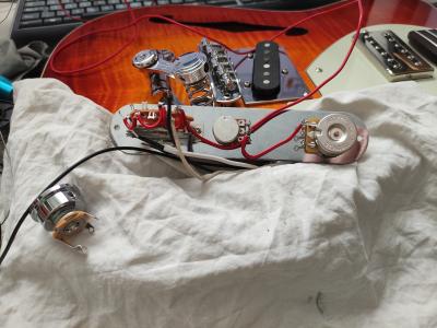

Instalación de las pastillas, que en este caso he optado por buscar que había por los cajones y de momento va a llevar una Broad'Tron Humbucker en posición mástil y una Tonerider Hot Classic para el puente. En cuanto al cableado, he optado por un Greasebucket con condensadores Mallory.

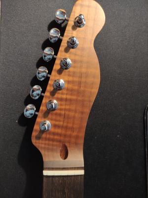

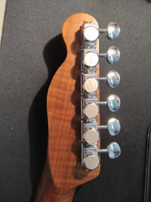

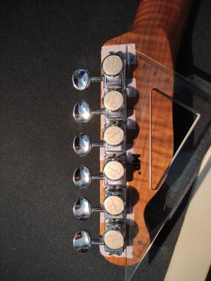

En cuanto al mástil, instalación de los clavijeros que al final tuve que ampliar un poco los agujeros. Lo hice primero con una broca escalonada como esta de aquí abajo, y luego con la broca de la medida adecuada. Así te aseguras que no hay accidentes. Una vez montado el mástil, poner cuerdas pulir la cejuela de hueso hasta dejarla a la altura deseada.

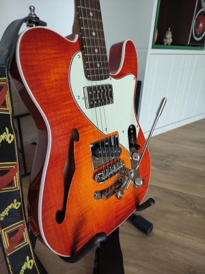

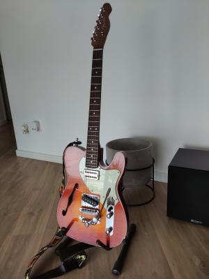

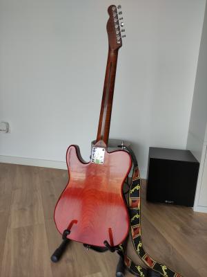

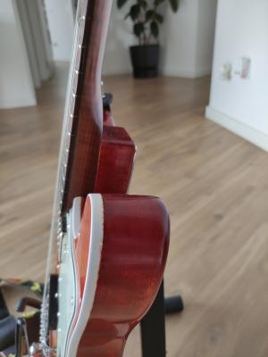

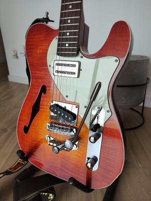

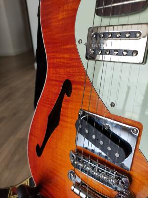

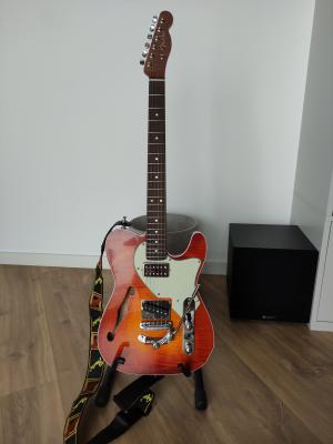

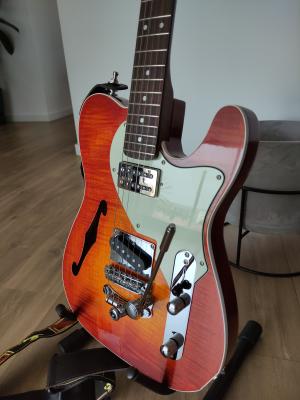

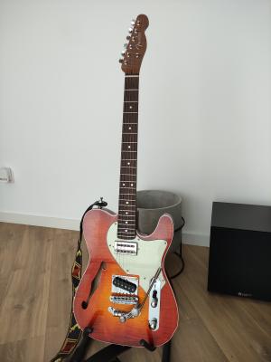

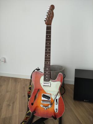

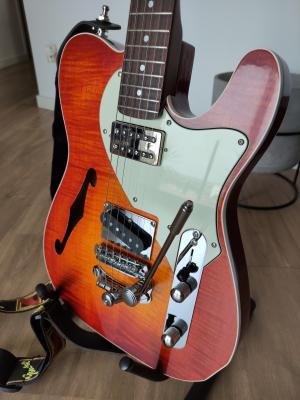

Y este es el resultado final.
-La guitarra tiene un tacto genial.
-El mástil es comodísimo y super cómodo, para hacer bends y para acordes.
-El trémolo Duesenberg, funciona genial y no desafina nada, mucho menos que los Bigsby que tengo en otras guitarras cuando les das mucha caña.
-Y sonar... suena muy bien.
-El acabado no es el de una guitarra de fábrica, se parece mucho, pero no queda tan tan perfecto como una de fabrica. Sobretodo el binding, es muy complicado que quede perfecto haciéndolo a mano y en casa.
-El acabado va a relicar en poco tiempo. El Nitoraqua es menos "duro" que los poliuretanos, esto es así. Así que ya solo de la manipulación e instalación de pastillas, herrajes, etc y que al probarla me olvidé ponerme un pantalón sin "hebillas" se nota que en con el uso va a empezar a relicar desde el primer día.
En línea generales estoy muy sorprendido gratamente con el resultado final. Estéticamente, me encanta pero es que suena de cojones... os tengo que subir muestras. La Tonerider del puente se va a quedar y para el mástil, seguramente busque algo mejor, mi sueño húmedo... una Antiquity
