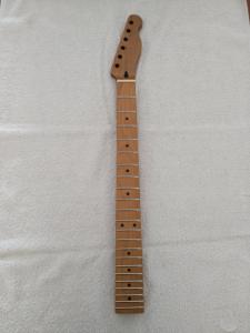

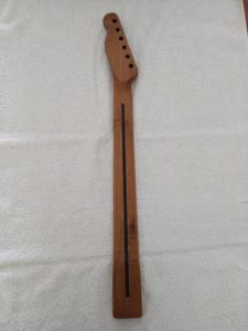

Empecemos por el mástil:
Pedí en Ali un mástil de arce tostado con bastantes comentarios positivos.
Por otro lado compré un mástil de una Strato Squier con pala años 70 la idea es recortar la pala con la forma de Telecaster, lijar y acabar con aceite y cera todo el mástil. Este último mástil tiene diapasón de palorosa y es una segunda opción.
Adjunto fotos del mástil de Ali.

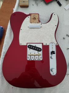

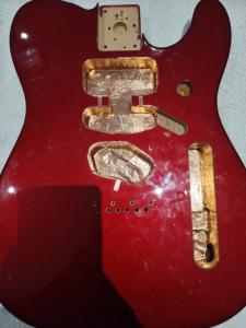

#4 Continuamos con el cuerpo:
El cuerpo seleccionado es un Fender Deluxe Series Candy Apple Red fabricado en México y acabado en Poliéster. Comprado en Madinter.
Lo bueno de este cuerpo es que viene foseado para tres pastillas y estoy te permite hacer infinidad de combinaciones de pastillas.
Foto con ya el apantallado hecho con cinta de cobre.

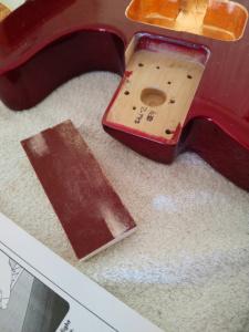

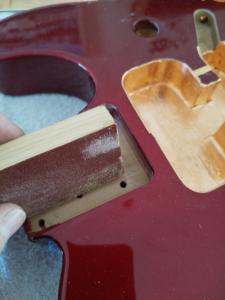

#6 Sigamos con la unión del cuerpo con el mástil.
Es de las cosas en las que más paciencia he tenido que tener ya que el mástil no encajaba en el cuerpo pese a tener la medida estándar de Fender.
La solución fue lijar las dos paredes del zoque del cuerpo. Para ello fabriqué un tajo de lija y me aseguré de que estuviera a escuadra, redondee las esquinas y le pegué papel de lija 150 si no recuerdo mal.
Lijé un poco un lado y luego otro poco en el otro lado, comprobé si entraba. Realicé este procedimiento unas cuantas veces hasta que el mástil entró, ajustado pero sín forzar las paredes.
Aquí viene el primer inconveniente. Tras este proceso, en una de las esquinas del zoque del cuerpo, saltó un poco de laca del acabado. El tamaño de medio gramo de arroz pero sin afectar al color. Lo solucionaré más adelante con "Superglue" lija y pulimento.
Por ahora lo he dejado así ya que casi no se ve. Recomendaría antes del proceso de encajar el mástil, que se le diera en las aristas de las esquinas del zoque con algo de lija para suavizar la propia esquina y así evitar enganchones.
Vaya...Yo te hubiera recomendado limar el mástil, no el cuerpo.
Si el mástil es el que no tiene medidas Fender, para mi lo deseable es lijar el mástil. Y si el cuerpo tiene las medidas, pues no tocarlo...
En estos proyectillos, lo que hay que mirar es que tanto cuerpo cómo mástil, la medida sea de 56 mm. LOs chinos acostumbran a hacerlos de 57, pero también debe haber chinos de 56, todo es buscarlos.
triplem9
por el 20/01/2026
#8 Sobre lijar el cuerpo:
Barajé las dos opciones y en el manual Fender del propio cuerpo indicaba hacer lo que hice.
Medi el talón del mástil y me aseguré que media 56mm y procedí a lijar el cuerpo tal como indicaba el manual de Fender. Gracias por la respuesta.

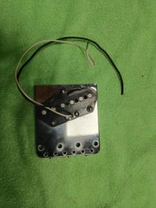

Seguimos con el proyecto.
Llega la hora de montar puente, golpeador y electrónica.
Golpeador es de la marca Fleor.
El puente es el clásico de Fender.
Las selletas las tenía por casa de uno de mis trasteos con las otras guitarras.

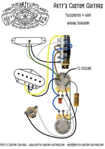

La electrónica es de Ali con potenciometros con el eje de latón. Le cambié el selector por uno de 4 vías de Stewmac.
Pastillas Fender Tex Mex.
Adjunto el esquema que seguí para hacer la conexión.
