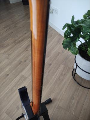

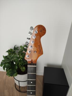

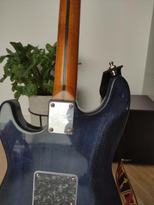

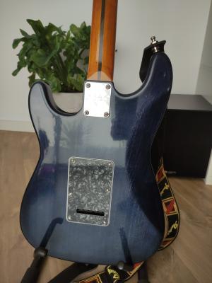

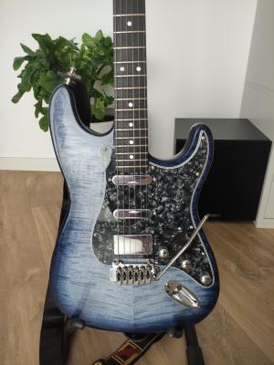

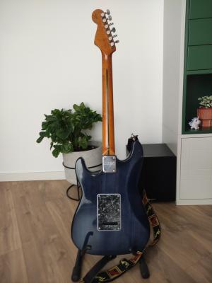

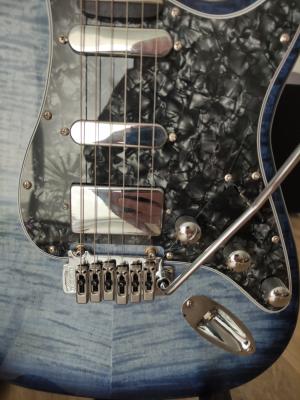

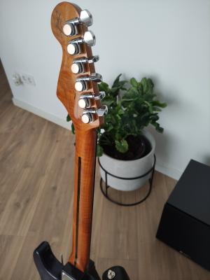

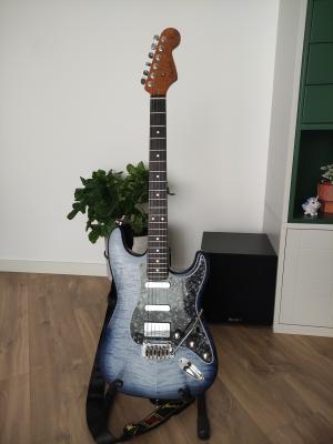

Pues visto el éxito de la primera, me he hecho una Stratocaser a mi gusto, ya que aunque tengo una American Standard 60th aniversario y una Squier Japonesa.... siempre me ha costado el tema Strato...
Así que me he hecho una al gusto, con mástil de arce rizado de perfil D, diapasón de palorosa oscura y radio de 14", en HSS con tapas cromadas, cuerpo de fresno con lámina de arce rizado en la tapa.

La verdad es que este Nitoraqua con base al agua no huele nada, es muy fácil de trabajar y a nivel de brillo, así como su percepción, se parece mucho más al acabado en Notrocelulosa que al poliuretano.
Eso sí, no endurece de la misma manera. El acabado es más sensible a los golpes y arañazos que un poliuretano al disolvente. Si le clavas la uña marcas la guitarra, y lo mismo con cualquier cremallera, o elemento metálico. Aun pasando las 4 semanas de secado que recomiendan nunca endurece como el poli, pareciéndose también aquí a la dureza de la nitro.
Así que podemos decir que a nivel estético queda precioso, como las antiguas muñecas pintadas o las guitarras acabadas con nitrocelulosa, pero a su vez mucho más frágiles y con tendencia a relicar desde el primer uso.

Muy guapas ambas guitarras. Tienen una pinta estupenda.
Felicidades por ambos trabajos. Espero que te den muchos ratos de felicidad ahora que ya están terminadas.
Por cierto.....igual sin darme cuenta al releer el hilo, me lo he saltado por ir deprisa. Mis disculpas si ha sido así. ¿Dónde has comprado los mástiles de ambas guitarras ?. Molan un puñao. Y ando valorando el cambiarle el que lleva, a una strat hecha a piezas que uso a menudo para practicar y llevarla de pachangueo y tocatas informales. Busco uno de arce tostado con acabado satinado tirando a gordito con trastes medium Jumbo y radio 9'5 o superior. Lo de 21ó22 trastes es un poco más irrelevante. Prefiero 22 pero no tengo problemas con los de 21.
