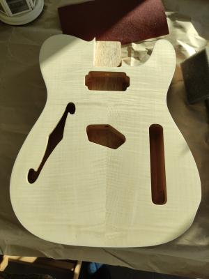

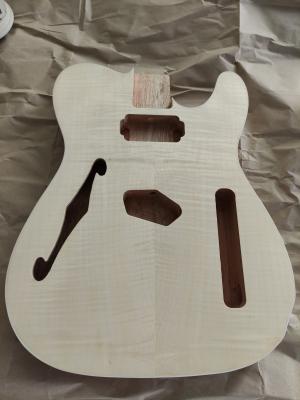

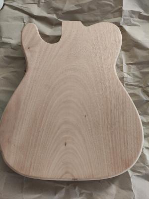

Ha caído en mis manos este cuerpo de Telecaster y digo yo que habrá que hacer algo con él…
index.php?controller=forum&action=view_attachment&attachment_id=182676
index.php?controller=forum&action=view_attachment&attachment_id=182677
Hay bastantes hilos de construcción de kits, más aún de Telecasters, pero bueno aún recuerdo hilos míticos de una de las mejores épocas del foro, como el de la “Culona de Kit” de Iose, la “Les Paul del 59 de Spidey” o el de “Tweed Deluxe Owners Club”. Así que la idea es que el tono de este hilo vaya por ahí, salvando las distancias. Ni tengo las herramientas tenían ni soy tan manitas como ellos.
El objetivo es ver si es posible conseguir una guitarra decente con herramientas y componentes básicos del Leroy Merlin, Aliexpress y Amazon. Además, sin disponer de taller ni de espacio ideal para estos menesteres… a ver que sale.
El cuerpo es uno de esos económicos Muslady (si el proyecto es un desastre, no perderé mucha pasta). Las medidas son las de una Telecaster americana, a excepción de la profundidad del cuerpo que en este caso es de un total de 48,7 mm (será algo más cuando esté acabada con las capas de tinte y aceites) vs los 45,4 mm de una Telecaster American Special o Performer acabada.
La parte principal del cuerpo está compuesto de 3 piezas de caoba con un grosor de unos 40 mm, más una lámina trasera de caoba para embellecer de 2mm aprox en la parte trasera, una tapa de DM de unos 4mm para poder hacer la F y una cavidad en solo un cuarto del cuerpo (más decorativa que otra cosa) y sobre ella una lámina de 1 mm aprox de arce rizado.
Por tanto, el “peso tonal” del cuerpo lo va a llevar la caoba con una masa de unos 2-2,2Kg. Esto debería acercar la guitarra a la pegada y tonalidad de un cuerpo SG (teóricamente). Para asegurarme de ello, el puente que lleve irá anclado en la caoba y no en la tapa (más adelante lo explicaré).

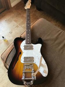

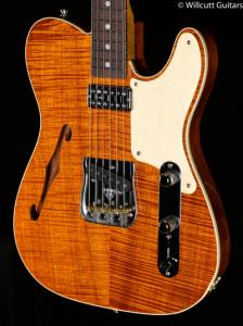

La idea a nivel estético sería hacer una especie de híbrido entre una Telecaster Caballo y una Thinline. Trasera en color caoba y la tapa en honeyburst. En cuanto al acabado, ahora mismo la idea es que sea con aceite de Tung o similar que se pueda acabar a muñequilla.

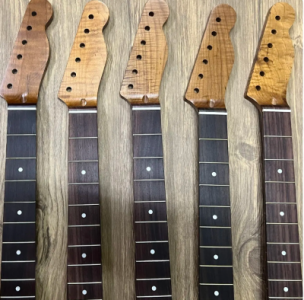

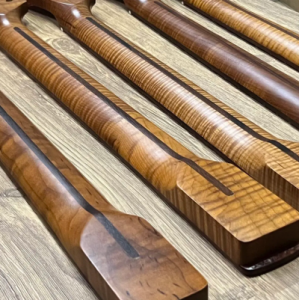

El mástil tengo pensado colocarle uno de arce cocido con diapasón de palo rosa. En teoría de radio 7,25, perfil C, 22 trastes y 42mm de cejuela, pero bueno, veremos que llega de China que seguro necesitará trabajo para dejarlo bien. La cejuela la cambiaré por una de hueso, pero será al final de todo. Este mástil de arce, debería “afilar” algo el sonido del cuerpo. Este es el mástil en cuestión. A ver si se parece en algo cuando llegue.

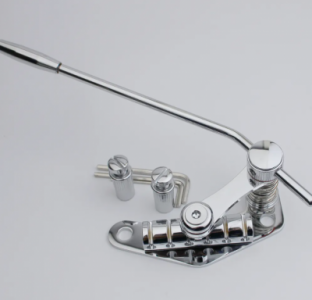

El puente va a ser el de una Jazzmaster, ya que la intención es colocarle un trémolo estilo Duesenberg de Les Paul. Tras pensarlo mucho, el Bigsby para una Telecaster me parece horrible, y un Vega Trem o un Maverick me parece demasiada pasta para un proyecto como este. De inicio probaré con un cordal normal de Tune –o- Matic y si el sonido “a pelo” y si el conjunto ajuste, ejecución y sustain es optimo, me meto en la inversión del puente.

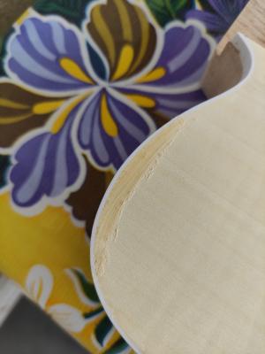

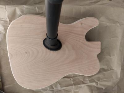

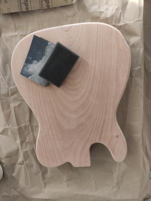

Bueno pues empezamos poco a poco.
Lo primero que he hecho es dar una mano de lija de 500 a todo el cuerpo, aspiro bien para quitar el serrín y así me deje ver las imperfecciones en la madera. Como se ve en las fotos hay alguna cosilla que otra que iré puliendo.
index.php?controller=forum&action=view_attachment&attachment_id=182712
index.php?controller=forum&action=view_attachment&attachment_id=182713

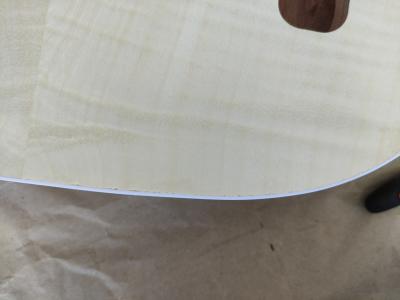

Como más destacado:

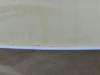

Hay pequeños “bocados” en el binding. Imagino que al pasar la cuchilla fueron a saco. También está bastante rallado, por lo que lo puliré un poco. Los bocados, probaré a disolver un poco de plástico en acetona y rellenar. No me preocupa demasiado por lo que lo dejaré para más adelante.

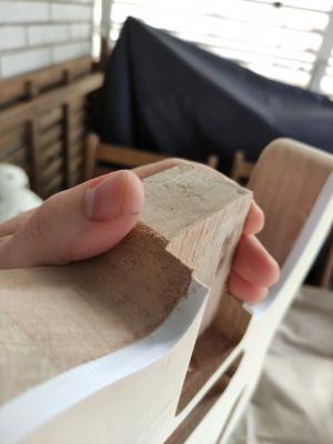

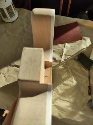

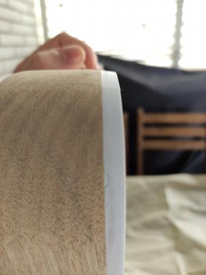

Otra cosa que se ve al lijar, es que la parte de los cut away y el zoque del mástil, el corte es bastante “rústico” y hay mucho poro, aquí habrá que tirar de masilla tapa poro para corregirlo.

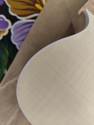

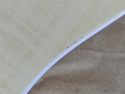

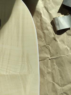

Otro de los defectos que he encontrado es la unión de la tapa con el binding, que en algunas zonas ha dejado pequeños agujeritos. Esto tiene muy fácil solución, masilla tapa poros de color natural y lija.

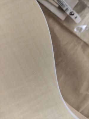

La tapa en general está bien, a excepción de unas aguas que hace la veta en la zona entre las pastillas. Por suerte, aquí ira el guarda púas, así que un problema menos.

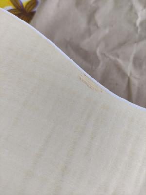

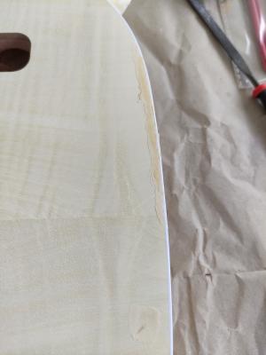

Bueno pues pequeños avances en la reparación de esos pequeños poros en el acabado de la tapa.
Para taparlos he utilizado esta masilla al agua de la marca blanca del Leroy Merlin. Compré dos, una en color natural para la tapa y otra color caoba, que utilizaré como tapaporos para el resto del cuerpo. Cada tubo de estos sale por 3.39€. Teniendo en cuenta que con un tubo de estos tienes mínimo para tres guitarras o más, pues está más que bien. El Nitorlack más barato hay que pedirlo y no baja de los 15,7€.
index.php?controller=forum&action=view_attachment&attachment_id=182740
Para aplicarlo, lo diluyo un poco en agua. Busco una textura algo menos densa que facilite la aplicación, pero sin que llegue a ser demasiado “aguachirri”. Esto es un poco a ojo.
index.php?controller=forum&action=view_attachment&attachment_id=182741
index.php?controller=forum&action=view_attachment&attachment_id=182742
index.php?controller=forum&action=view_attachment&attachment_id=182743
Tras aplicarlo un par de horas hasta que esté seco del todo y le damos lija. Yo le he dado 500 y 1000 para ver como quedaba y la verdad es que ni se nota, los poros han desaparecido y la tapa queda lista para recibir el color. Pero esa fase queda aparcada hasta que haya hecho los agujeros de puente y cordal/trémolo.
No te va a funcionar
Con el mástil recto de la Tele, o subes mucho el puente o pon otro tipo de cordal con palanca.
El tuneomatic tampoco funciona porque tienes que hundirlo en el cuerpo o inclinar el mástil.
O Bigsby u otro sistema, pero un cordal tipo Gibson no funciona. Lo sé por experiencia.
