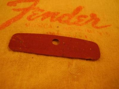

Desde los primeros años Fender ha usado un material que no es otra cosa que un tipo de cartón prensado como "Shim" para calzar el mástil. Nunca ha usado madera, ni creo que usarla aumente el sustain. Hay otros elementos o ajustes que influyen mas que el material de una cuña.
Incluso recuerdo que en mis primeros años de guitarrista, hablo del 82, usábamos el cartón de un paquete de tabaco o un naipe, lo que tampoco sumaba ni restaba sustain alguno.
Estoy de acuerdo en que usar una buena cuña de madera que no deje hueco entre el mástil y el cuerpo tiene algunas ventajas o es recomendable, pero sinceramente no creo que el sustain sea una de ellas, aunque las vendan como milagroso en ese sentido.
Independientemente de si influye o no, se pueden comprar (los set que habéis propuesto van perfectas), o fabricar. Basta con que en cualquier carpintería te corten una cuña lo mas fina posible o simplemente lijar en forma de cuña una lamina de madera de las usadas en ebanistería.
