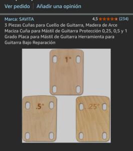

#5   #11   #10   #9   #9   #7
¿Este os parece que servirá? Son 14€ tiene buenas opiniones es de arce macizo.
Más que todo por no esperar a ali en estos días que le cuesta llegar muchisimo
