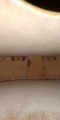

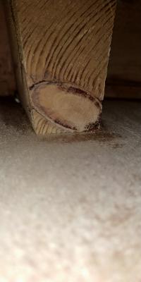

Ah vale, pues solo tiene en la parte del mástil, por la tapa no hay ninguna.
Ayer cuando la limpié por dentro lo hice por todooo el Interior, incluida la tapa superior y ahí no había nada.
¿Puede ser? :no_lo_se:
Chuchez
por el 09/08/2021
Pues ya me extraña. Puede ser a la francesa, que llaman.

Pues sera esa :wink: , porque en la tapa no hay ninguna barreta.

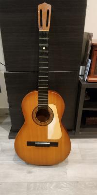

Hola foreros/as, lo prometido es deuda
Os paso unas fotos de como va yendo el trabajo siguiendo vuestros consejos.
Después de unas semanas de tenerla con arroz para absorber la humedad que pudiera quedar...
La he limpiado bien, le he pasado reparador de madera
Y he quitado el clavijero (no sabéis lo que he sudado para quitarlo estaba incrustado con óxido) y cuándo iba a poner el nuevo... Los agujeros eran pequeños :russian_roulette: , así que ahora toca hacer que entre y no romper nada :super_icono:

Vaya, sí que parece otra guitarra. Poco a poco...
Lo que sí deberías hacer cuanto antes es quitar la suciedad del diapasón y los trastes, para que no siga acumulándose.
Echa un chorrito pequeño en un trozo de tela vaquera de gasolina zippo (la venden en los estancos), y dale frotando fuerte a los trastes y a la madera del diapasón. La mugre irá desapareciendo. Con una tarjeta de crédito (o algo parecido) rasca con cuidado las juntas donde los trastes descansan sobre la madera (es donde más se incrusta la mugre).
Después de que haya desaparecido toda la suciedad, quita el restante de gasolina con un trapo que no suelte pelusa.
Y recuerda el consejo que te di la otra vez: para hidratar el diapasón, puedes usar Hodernal (aceite de parafina que venden en farmacias). Solamente una gotita de cuentagotas por cada espacio de madera entre trastes (no vayas a echar un chorro, je, je...)
Ánimo, que al final va a merecer la pena
Y lo del clavijero, sí, a veces pasa que no encaja uno diferente o que los agujeros son demasiado estrechos (o anchos).
¡Suerte y buen trabajo!

#67 sí sí, con los trastes y el diapasón no he acabado,
A ver si esta semana le puedo poner las cuerdas y empezar a aprender e ir reparando los golpes poco a poco.
Al menos ahora no es un peligro para la salud 😃
