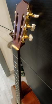

Ya tengo el clavijero nuevo puesto y ahora voy a ponerme a fondo con el diapasón y trastes.

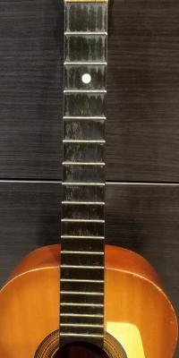

#77 en estas fotos no le había puesto el aceite reparador.

No, ¡no vayas a poner las cuerdas nuevas antes de limpiar los trastes y el diapasón!
Quita toda esa mugre, luego hidrata con el Hodernal, y sólo entonces ponle las cuerdas nuevas.

Ah, vale. Si ya limpiaste trastes y diapasón, sólo te queda para completar el proceso hidratar el diapasón con el aceite de parafina. El aceite reparador no la hidrata, así que sí deberías usarlo. Asegúrate que el aceite reparador no lleve siliconas (estropea las maderas).
Ánimo, que ya queda bien poco para que empieces a disfrutarla.

Los he estado limpiando con la gasolina Zippo, 😓, mañana seguiré frotando 😅
Nat
por el 29/08/2021
#80
Pues mañana iré a comprarla y se la pondré y le pondré las cuerdas 😎
Juan M.
por el 29/08/2021
#81
Perfecto. Para limpiar la mugre, es lo mejor. Te quedará después, insisto, hidratar el diapasón.

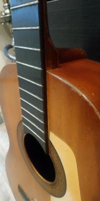

Por cierto, no se ve muy bien en la foto (al menos en mi móvil, que es de muy baja resolución), pero creo que la cejuela la has puesto al revés. ¿Puede ser? :roll:
Juan M.
por el 29/08/2021
Genial. De aceite de parafina, compra el Hodernal. Puedes comprar un bote de 300ml en una farmacia por apenas 6 ó 7€, y te durará toda la vida. Te recomiendo que compres también un cuentagotas, y recuerda: apenas una gota entre cada espacio entre trastes es suficiente. Frotas suavemente para que la madera chupe bien el aceite y se hidrate. Déjalo reposar varias horas, y luego quitas el sobrante con un trapo o paño que no suelte pelusa. Entonces ya sí que podrás poner las cuerdas. ;) :ok:
