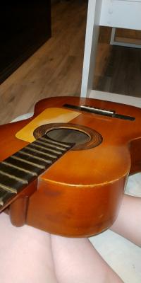

Mirar, he estado frotando con una bayeta de microfibra y con unos cepillos de pelos suaves, lejía con desinfectante y la he secado con el secador con aire frío.
Me he dejado las muñecas y tenido que utilizar un destornillador largo para poder llegar al fondo 😑

Oye, pues parece que ha quedado muy bien.
daniguner
por el 08/08/2021
Ha mejorado bastante el aspecto, puedes limpiar con un pelin de vinagre junto al diapason, la zona obscura, puedes usar sprays antimoho en cualquier supermercado hay cuestan 4 euros, acuérdate del arroz o la silica gel para absorber la humedad, cuando haya absorbido la humedad con un spray de barniz se podría proteger para que no reaparezca, hay lacas específicas antimoho también.
¿A que sí? Ni yo me lo creo

Ahora me haré una lista con todo lo que me habéis recomendado y lo compraré.

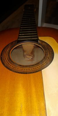

Si ha estado muy en contacto con la humedad, también puede tener parte del "barretaje" interior algo despegado (en cada constructor es distinto, ver imagen 2) .
Ésto no lo entiendo :preocupado:

Ahora le he puesto arroz para que absorba lo que pueda de humedad, a ver si durante la semana puedo ir dedicándole tiempo y lo miraré bien con un espejo, que ni se me había ocurrido he tirado de linterna

En el interior de la tapa armónica hay unas varillas de madera cuyo conjunto se llama "barretaje". Se ven los esquemas de los distintos constructores en la imagen 2ª.
Su función es ayudar a la tapa a soportar la tensión. Y, si no mejorar no entorpecer la vibración de la tapa armónica.
Lo puedes comprobar al tacto, metiendo la mano por la boca de la guitarra .
No parece que esté despegado porque no parece arqueada la tapa .
