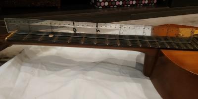

"Chuchez" escribió:
primero quitaría las cuerdas y luego la limpiaría .
Con el borde de una regla larga comprobaría la curvatura del mástil :
Acabo de quitarlas, he probado de mirar la curvatura, pero la regla es 30 cm.
Antes de quitar las cuerdas he puesto la regla y es como la primera imagen, lo he vuelto a mirar sin las cuerdas y se queda recto, supongo que no lo habré mirado bien. La próxima vez hago fotos para que valoréis.
Trastear no trastea, eso seguro, es lo único que se detectar más o menos...

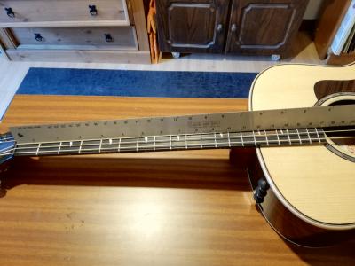

Chuchez
por el 08/08/2021
Con una regla larga mejor, tal que así
Chuchez
por el 08/08/2021
Si se queda recto es buena señal, luego la tensión de las cuerdas tiende a curvarlo algo, pero no mucho
Nat
por el 08/08/2021
#46
Se aguanta recta.
