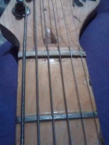

Digo Preparada Porque Es Una Guitarra Con Los Trastes Limados, Escala Corta "22" Y Un Mastil Ancho, Entre Otros Arreglos. :p
No Tendría Porque Trolear Aquí. :desaparezco:

Juan Real Baneado
por el 29/01/2015
Así Se Ven Las Cuerdas En El Diapasón.
Maikel Bunk
por el 29/01/2015
"Juan Real" escribió:
Escala Corta "22
Podías haber empezado por ahí chico, porque tanta tonería para luego decir que usas una guitarra de escala de 22"... Si dices que eso no es gana de trolear o de reirte de la gente dime tu que es entonces... porque guitarras de escala de 22" casi no usa nadie, serían casi guitarras de estas para niños o de estas mini. Y es normal que en una escala tan corta haga falta unas cuerdas mucho más gruesas, pero las guitarras o el 99% de ellas son de escala 24.75, 25 o 25.5 (olvidándonos de barítonas y escalas largas).

Juan Real Baneado
por el 30/01/2015
Para Que Quieres Que Me Explique?
Ni Me Creeran, Ademas Pensaran Que Es Trolleada.
Pero De Todas Formas, Es Una Guitarra Custom.
Dije 22?
Ofrezco Una Disculpa, Es De 24.
