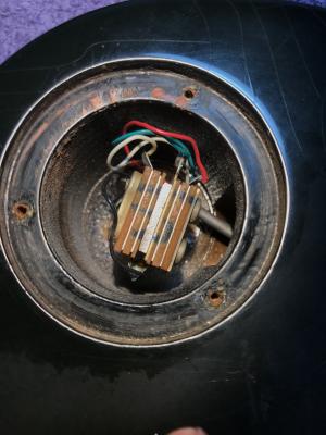

Pues en el selector ocurre algo.
Miguel
por el 18/12/2021
#70 Ahí tienes. Justo como dices es.
Miguel
por el 18/12/2021
#74 Debería dar medida siempre aunque no esté seleccionada la pastilla?
Kenworth.
por el 18/12/2021
El cable negro es la masa.
Desde los cables de colores hasta el negro has de medir en 20k.
Kenworth.
por el 18/12/2021
Siempre da medida en la entrada. La salida es la que seleccionas.
Kenworth.
por el 18/12/2021
El cable verde es la salida del selector. Es el que va al Jack hembra.
Mide desde el cable rojo al negro y desde el blanco al negro.
Miguel
por el 18/12/2021
#79 En realidad el cable negro es la salida y el verde la masa, en la cavidad de los potes lo puedes ver en la zona central como el verde esta enlazado a la malla metálica de salida y a tierra. Independientemente a lo anterior, el selector solamente me da medida cuando no está seleccionada la pastilla que estoy midiendo y me da las mismas mediciones de antes tanto si mido con el cable verde como con el negro, es decir, medida entre blanco y verde, y blanco y negro.
Kenworth.
por el 18/12/2021
Entonces ahora las mediciones son entre rojo y verde y entre blanco y verde.
Miguel
por el 18/12/2021
#81 Ya están hechas, si mido entre blanco y verde, y blanco y negro, con la pasti del puente seleccionada, me da la medición que antes había hecho en el pote de la pasti del mástil, al medir entre rojo y verde, y rojo y negro con la pasti del mástil seleccionada me da la misma medición que antes me daba el pote de la del puente.
bocasucia
por el 18/12/2021
Truje Instruments Luthier escribió:
Con el cable enchufado comprueba la otra punta del cable. si te da continuidad ente punta y anillo puedes tener un corto en algún potenciómetro o jack
Miguel, esto que dice el compañero, ya lo has probado, no?
Miguel
por el 18/12/2021
#83 Sí, da continuidad, de ahí que tiene que haber un corto, pero a ver si identificamos dónde.
