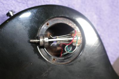

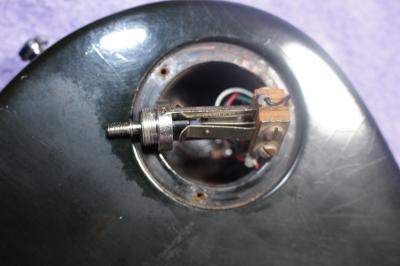

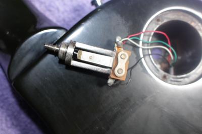

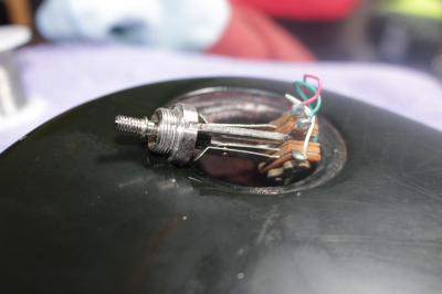

Una comprobación más para descartar la regleta de la lista de problemas, he enchufado una de las pastillas directamente a la regleta y funciona bien, así que seguro es el selector de pastillas.
Miguel
por el 19/12/2021

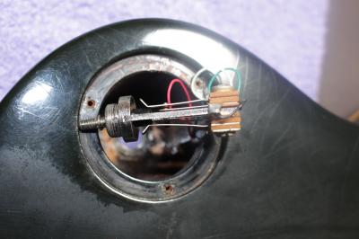

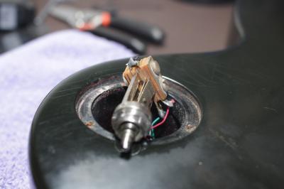

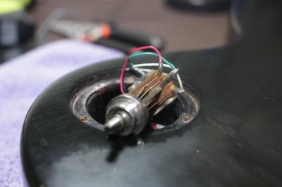

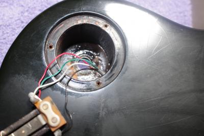

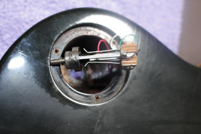

Adjunto reportaje fotográfico del selector a ver si veis algo raro o que pueda fallar.

Hola buenas.
Disculpa la tardanza , pero se me ha hecho de día, no podia dormir.
Pues ya que lo tienes fuera, mueve los cables , intenta tirar un poco haber si se suelta alguno, puesto que hay que soldar de nuevo estos cables, uno por uno, cortando el tramo de cable que ya ha sido soldado y pelar otro poco la funda de cada cable y volviendo a soldar cada cable en su sitio.
Esto se llama sanear.
Por esto te pido que muevas los cables, haber si alguno se parte, esto es para localizar la avería, y para no volvernos locos .
Imagina, que al rehacer las soldaduras lo arreglamos sin darnos cuenta..luego no encontraríamos la avería, aunque todo funcione correctamente.
Miguel
por el 19/12/2021
#123 Pues acabo de darle unas tiradas a los cables y están firmemente soldados, pero tras darles varios tirones aleatorios, de repente, la guitarra suena, supongo que ahora habrá que sanear como dices para que no vuelva a suceder.
Kenworth.
por el 19/12/2021
Pues ahí lo tienes. Ve uno a uno, para no equivocarte.
A final creo que ya ha salido el causante..
Miguel
por el 19/12/2021
#125 Sí, al final el poder acotar el punto del fallo ha sido vital, y eso que en su momento desmonte el selector y no sucedió nada, pero ahora los tirones lo han vuelto a poner todo en su sitio y nos han descubierto el fallo, ahora a sanear.
Muchísimas gracias por tu ayuda e igualmente muchas gracias a los demás que han aportado su ayuda en el hilo!
Problema resuelto!
