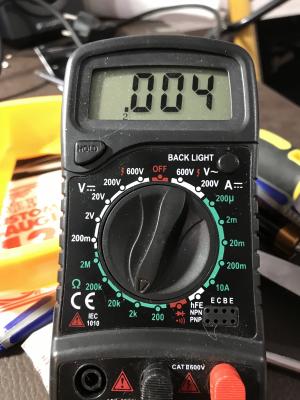

#9 No sé si lo he hecho bien, las dos medidas me han dado lo mismo, 0,004, he medido con con una punta del polímetro la punta del cable y con la otra punta en el anillo del cable, es así? Adjunto foto con la posición utilizada en el polímetro.

Pues eso quiere decir que tienes un cortocircuito en la instalación de la guitarra.
La pastilla del puente, según modelos, debería dar un mínimo de 8K.
Comprueba la medida en los potes, el cable que viene justo desde la pastilla, mástil o puente, te ha de dar medida.
Busca un esquema eléctrico de less Paul y ve midiendo. Destapa el selector de pastillas y vas timbrado hasta el Jack de salida.
