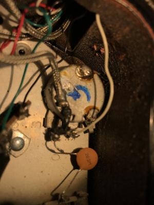

#12 Compruebo en la posición del polímetro de Kohm verdad? Pongo una punta en el cable que viene de la pastilla y la otra encima del pote?
La parte final no la he comprendido bien, conozco bien el cableado que lleva la guitarra, sé que hace cada cable y de dónde viene, si es vivo o masa y esas cosas, pero no comprendo lo de “vas timbrando hasta el jack de salida”. En temas de electronica me manejo muy mal con los conceptos aunque sé más o menos como funcionan los cableados, en temas de medidas con polímetro me manejo con continuidad y poco más.

#11 Mira lo siguiente: abre la cavidad de la electrónica y si las pastillas son de un solo cable con malla encima; prueba con un destornillador plano a echar para atrás un poco de la malla pelada. A veces ahí hace corto si toca la malla con el vivo de la pastilla.
Prueba a mover un poco los condensadores, sino habría que ver donde te hace el cortocircuito exactamente.
Lo que cuento a mi me ha funcionado alguna vez que se ha ido el sonido en Les Paul.
Suerte.

#14 Te refieres por ejemplo a ese punto donde acaba el recubrimiento del cable y sale directamente el hilo metálico?

#15 No en el jack, en los potenciómetros, donde van soldadas las pastillas.
Es ese tipo de cable. Hay pastillas de varios hilos y no es igual.

#16 Si, es cable con maya metálica exterior, debajo maya de tela y luego el cable, echo entonces para atrás la maya de tela?

Si. Mide en el cable y en la carcasa del pote, claro está, que la masa del cable( apantallado) está soldada al pote.
Si en los potes tienes medida, el siguiente a comprobar es el selector de pastillas.

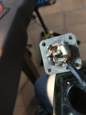

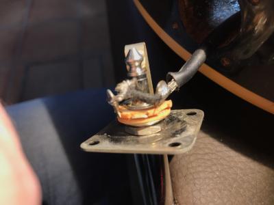

Hecha la tela negra atrás y comprueba el cable, que no esté cortado. Las imágenes del jackparecen estar bien...

#17 La que debes echar para atrás es la de metal, que es la que suele hacer el corto.
Pero prueba las dos, cómo dicen los compañeros, no se haya soltado.

#18 He comprobado medición en Kohm en los potes, midiendo en el cable que viene desde las pastillas no cambia el polímetro, es decir se mantiene la pantalla en 1 igual que cuando esta en reposo, midiendo desde el cable del selector de pastillas me da una medición similar a la anterior que me habías pedido, 0,003, he echado atrás la maya de tela y parece estar todo correcto.

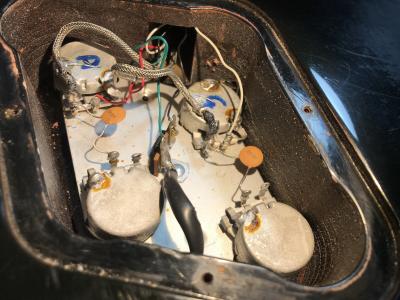

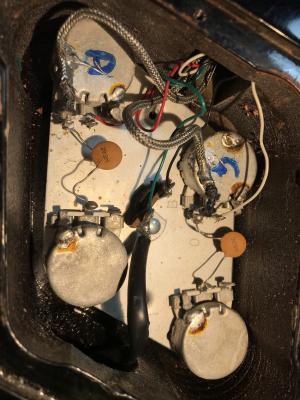

Sube una foto de los potenciómetros.
La pastilla del mástil te hace lo mismo?

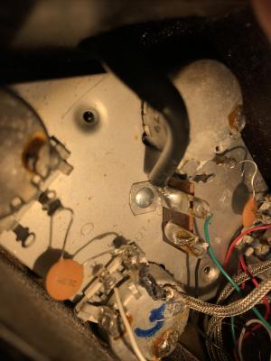

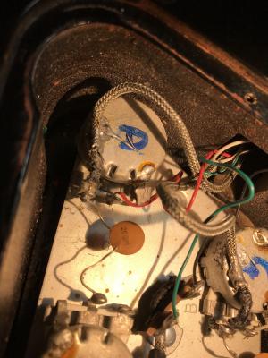

#20 La de metal no me da margen de movimiento, adjunto fotos para que veáis que justo se acaba en el punto de soldadura y no puedo retirarla.
