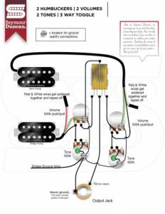

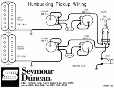

Hola.
El esquema es este básicamente.
Yo iría hilo a hilo midiendo continuidades.
Si las pastillas están bien, los potes también y el Jack idem...pues continuidades y repasar soldaduras
bocasucia
por el 18/12/2021
Y añado, tal vez repasaria soldaduras antes de nada
Miguel
por el 18/12/2021
#92 El circuito es así. Quizá más repasar soldaduras como dices, porque continuidades no hay problema, hay continuidad en absolutamente todo y a pesar de ello no funciona, por lo que hay un corto, pero no sé como una mala soldadura puede hacer un corto, yo me imagino que un corto se hace por la unión de un vivo con masa.
