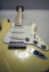

djrever
por el 20/02/2019
Hola a todos,
Tengo desde agosto la Strato Player Series en color buttercream con el mástil de arce y estoy bastante contento con ella, me encanta su sonido y su tacto que ha mejorado tras ir ajustando a mi gusto poco a poco.
Hay un tema curioso con ellas, y es que según la serie (parece ser que las primeras que produjeron) vienen con el puente de 2 puntos de la antigua American Standard. Se diferencian por llevar el bloque del tremolo de acero con rebaje para tener más acción y el borde donde estan los tornillos para octavar las selletas llega hasta el final, bajo la zona del brazo del tremolo. Indagando en un conocido foro americano dedicado a las stratos, parece ser que por causas de stock han usado puntualmente estos puentes que les sobrarian con el paso de American Standard a American Professional en el que cambiaron el tipo de brazo.
index.php?controller=forum&action=view_attachment&attachment_id=121674
Dos pequeños detalles menos buenos es que la mia vino con la cejuela mal espaciada en la 4ª cuerda (no llegaba al milímetro pero una vez visto era evidente y no me lo podia quitar de la cabeza), pero Fender se ocupó de cambiar la cejuela por otra que me parece mejor que la llevaba de stock (de hecho se parece más a las que llevan las american performer). Y el otro detalle es que ya he notado cierto degaste en los trastes del 5º al 12º, pero las horas que le dedico y los bendings que sufre con mi insistencia con el blues pueden tener gran parte de la culpa :no_lo_se:
Pese a ello, creo que esta se queda conmigo para siempre.
