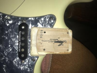

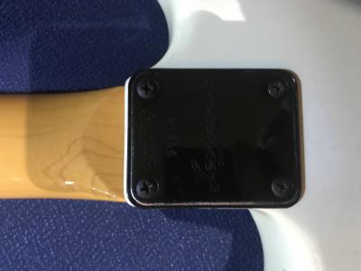

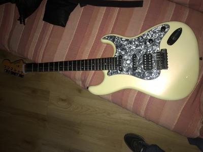

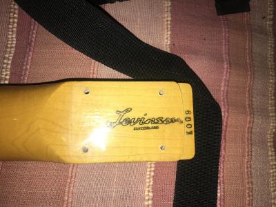

D corte que tengo una blade R3 ,llegò a mis manos por una persona que trabajaba en una empresa que se llamaba Mitec .Según el ,solo entraron dos en España en color blanco perla ,con lo cual investigando una la tiene la familia de Pepe Risi (front man de Burning ,que nos dejó) y la otra la tengo yo ,de ser así .
Este amigo que me la consiguió ,me comentó en su día allá en los 90 que sería como una custom shop de Blade .
Siguiendo tus instrucciones la he desmontado y en el cuerpo y aparece en la unión del cuerpo y el mástil una serie de sellos que pone “Levinson y debajo swizeland tanto en el cuerpo como en el mástil y un número de serie que pone K 006
Os mando fotos para que las veáis ,le cambié las pastillas y el golpeador
Un saludo Chino Flores
