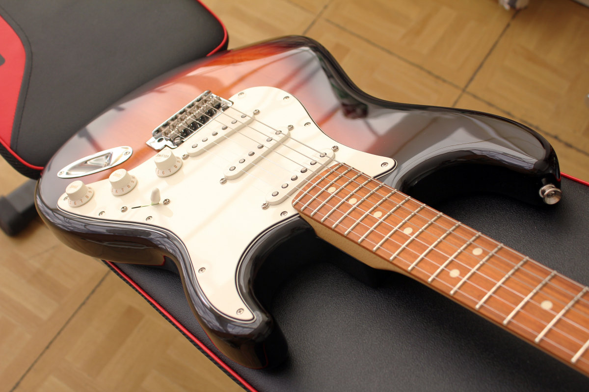

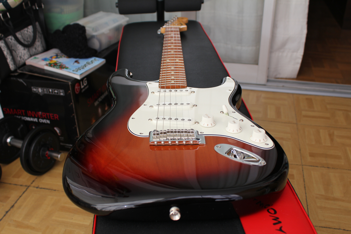

Hola a todos.
Os traigo mi humilde review de la Stratocaster de la nueva serie Player que sustituye a la antigua serie Standard México.
https://shop.fender.com/en-ES/electric-guitars/stratocaster/player-stratocaster/0144503519.html
He hecho fotos y unos audios desastrosos que os harán pensar:
1-que suena peor de lo que realmente suena
2-que toco como el culo
El caso es que ni pretendo ser fotógrafo ni me he estado pensando que grabar durante horas. Es lo primero que se me ha ocurrido y así lo he grabado.
Os comento que las mejoras frente a la serie anterior son:
Fender se ha tomado en serio escuchar al cliente y sabía que no podía seguir montando esas pastillas cerámicas en un mueble decente, así que ahora viene con Alnico V.
Tampoco tenía sentido que las unidades que salían de la planta de Ensenada lo hicieran sin control de tono en la pastilla del puente. Ahora lo llevan.
Ah, y he leído en foros que las medidas son exactas al mueble americano. Y puede ser. Yo si notaba diferencias en las curvas de mi MIM 2014 y ahora es exactamente igual que mi Standard americana. Joer, si le pusieran poliuretano serían prácticamente iguales. Por cierto, la mía tiene 3 piezas.
El puente es de dos puntos. Atrás queda el puente vintage de 6 tornillos.

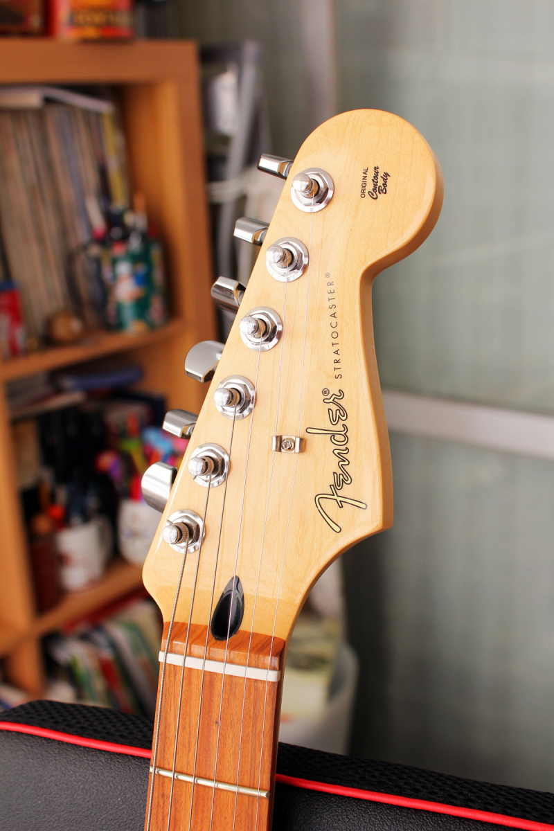

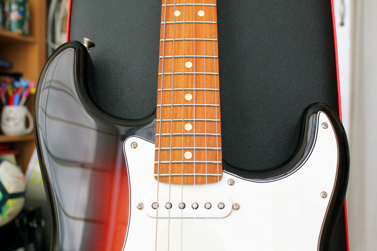

El mástil tiene 22 trastes frente a los 21 de siempre. Ahora excepto que elijas el diapasón de arce, verás que Fender monta Pau ferro, no palosanto.
A mi particularmente me gusta mucho. Habrá quien prefiera diapasones mas oscuros, pero hay que irse acostumbrando. Cites metió el palisandro en su lista de maderas protegidas y es lo que hay.
Al menos el Paul ferro es madera, no papel prensado. Y no es nada nuevo. Es un ya viejo conocido y gente como SRV lo usó alguna vez.

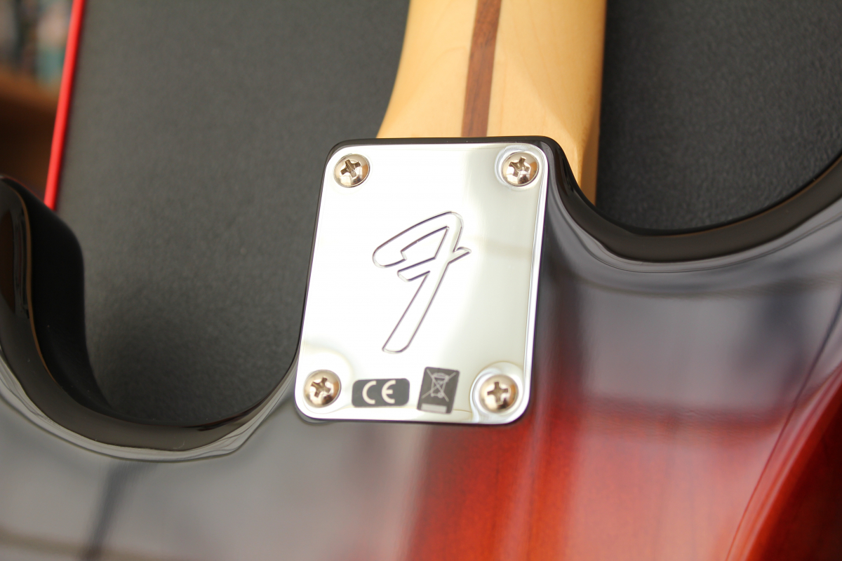

Y hay mejoras estéticas: neckplate con el logo de la marca, el logo spaguetti..

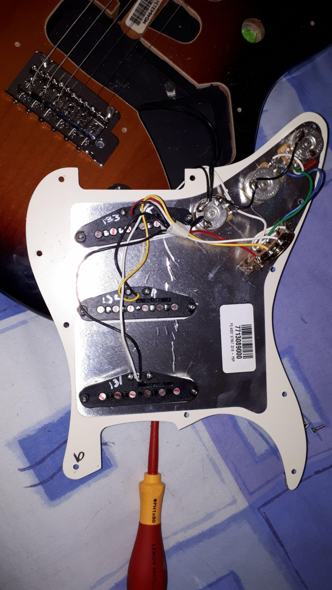

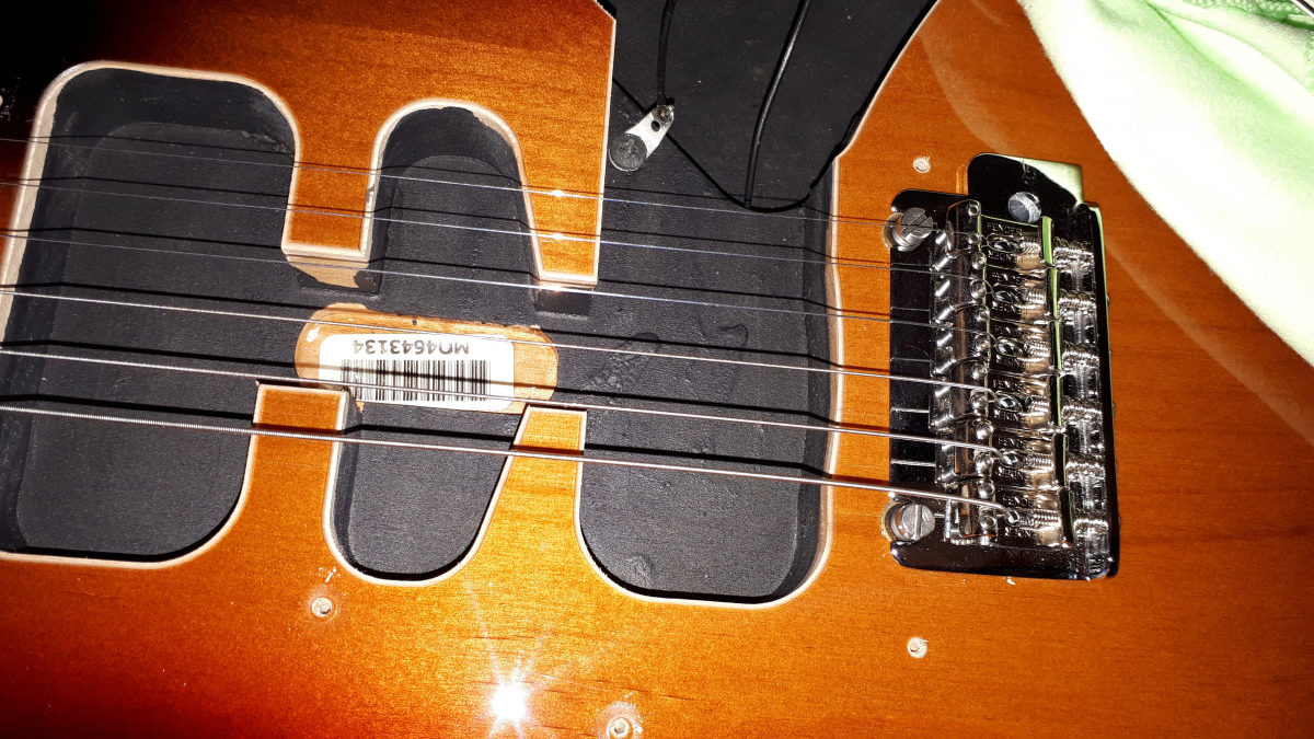

Os pongo fotos de como la he apantallado (aunque viene con pintura conductiva, es mas eficaz este método, pues quedaban partes sin pintar)
https://i.imgur.com/blYRbGV.jpg
https://i.imgur.com/FPd1q4E.jpg
Potes CTS, selector como Dios manda....

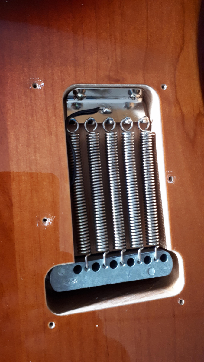

Y como me gusta el puente fijo:

Mi mayor interés son las impresiones de tacto y tono con el pau ferro, dado que parece que es la nueva política en las Fender Mex (las USA siguen usando palosanto cuando les apetece).
NACHO
por el 14/02/2019
#5
Pues Manuel, te doy mi impresión personal:
En lo estético al principio choca, pero es porque estamos acostumbrados al palo rosa que es mas oscuro y con un tono rojizo y no anaranjado. Pero creo que la impresión al natural que me he llevado yo y mas gente que observó la guitarra en la tienda es que mola. Es "raro" pero mola.
Otra cosa que veo es que es una madera que parece mas "seca". Tras hidratarla con dos buenas capas de Hodernal parece que sigue seca. El tacto es algo mas áspero que el palorosa, pero cuando toco no noto ninguna molestia. A nivel de timbre puede que esté (pero esto es muy subjetivo) a medio camino entre el arce (sin ser tan chillón) y el palorosa.
Supongo que aun no has visto ninguno en directo. Pues para que te hagas a la idea se parece mucho al color del cafe con leche.
Espero que te haya podido ayudar con mi visión objetiva. Por cierto, el acabado de el mástil es IMPECABLE. Como en mi americana. Ambas maderas bien unidas y mira, a diferencia de mi USA que tenía una linea oscura de un nudo en en la trasera, este mástil (el mio) es perfecto. Creo que absolutamente todos los mástiles hasta la fecha que he tenido tenían algún pequeño nudito en forma de alguna linea mas oscura, excepto una Squier Classic Vibe y esta mexicana (tocate los h...).
P.D. Hay alguna SRV signature con este diapasón: https://www.amazon.com/Fender-Stevie-Vaughan-Stratocaster-Fretboard/dp/B001AZMT62

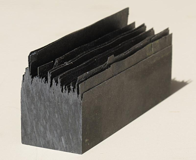

Manuel, que el pau ferro no te impida elegir una guitarra. Es una buena madera. Con lo que yo no comulgo es con lo que hace Gibson con el papel prensado:

Potes CTS de serie en una Player? pensaba que toda la serie player, llevaba potenciómetros coreanos, muy buenos por cierto.

Preciosa la guitarra. El Pau ferro será cuestión de acostumbrarse. En principio lo veo muy naranja, en efecto, y es lo que menos me gusta.

¿Y entonces el puente lo has bloqueado por completo con los cinco muelles?
