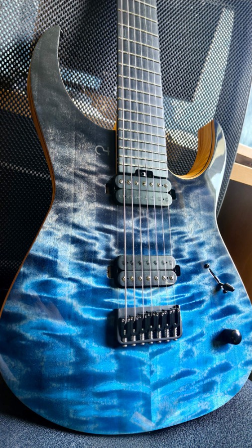

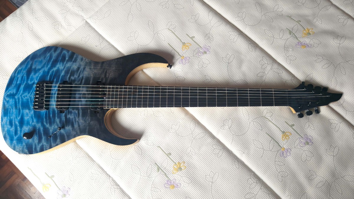

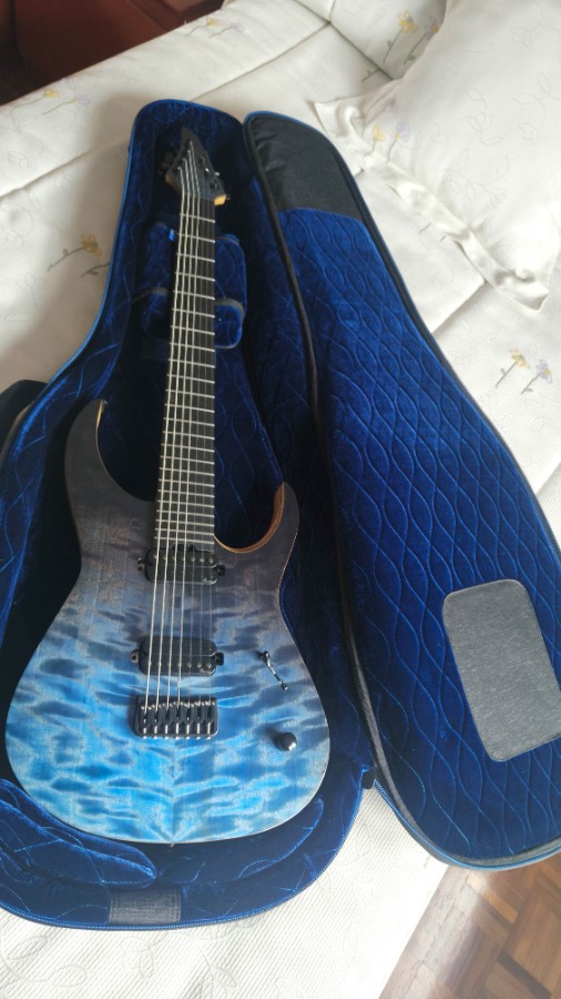

La guitarra no tiene letras en el frontal y solo indica  el nombre de la marca y modelo “Infinia Ceres 7”, grabado en la tapa de la electrónica. En el frontal solo se pueden ver dos símbolos, uno en la pala (logo de Infinia) y otro en el cuerpo en la unión del mástil (logo del modelo Ceres). Este detalle de no incluir nombres y solo logos es algo muy chulo.

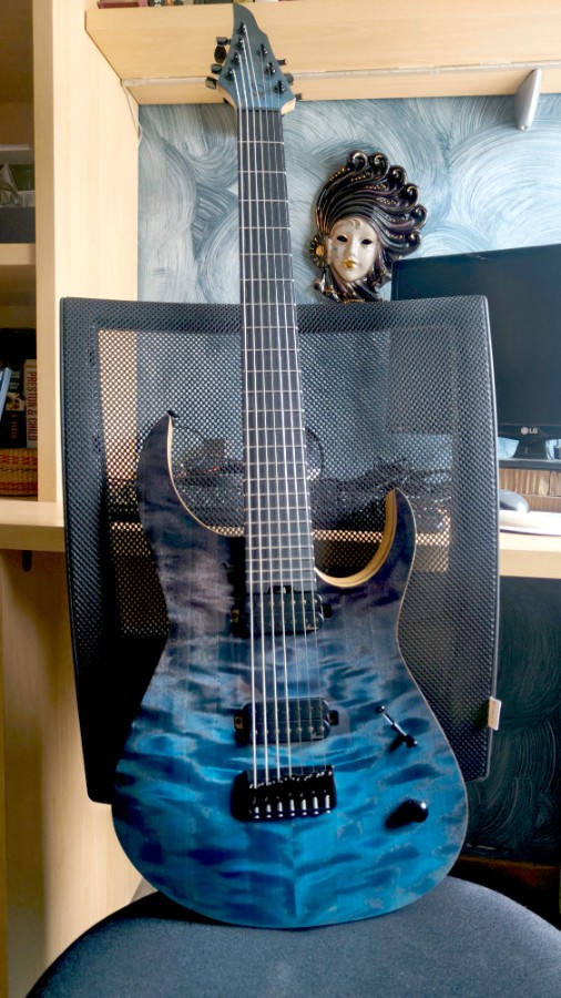

La guitarra es una superestrato moderna y elegante. Lo primero que destaca es la tapa de álamo figurado. No se si será álamo italiano ni la graduación de la misma, aunque imagino que pueda ser una 3A. El acabado “Nautical Dawn”, espectacular en persona, es un degradado de un azul intenso a un negro, que está muy bien realizado y es gradual, algo que personalmente miro mucho, ya que esos graduados bruscos entre colores que he visto en otras marcas, no me gustan. En su momento, me atraía mucho el acabado  Ionized Neon, que ofrecía Infinia, pero tras ver algunos videos, la transición de colores sobre arce flameado (que es el estándar) dejo de serme de interés.

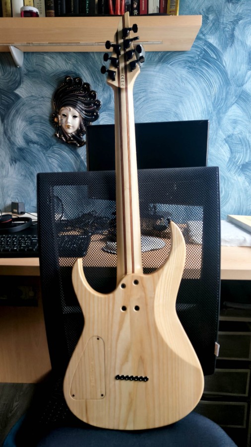

Lo siguiente que pude ver, tras sacarla de su funda Reunion Blues (menuda funda, por cierto: robusta, bien acabada y acolchada y con un interior azul que combina perfectamente con ésta guitarra), fueron los acabados de la guitarra, que era perfectos, sin mácula alguna, como es de esperar en una guitarra de este importe.
La guitarra, de fábrica, viene con el proceso Plek aplicado a los trastes, por lo que se obtienen unas acciones barísimas. Tan bajas, que yo he tenido que subir la acción porque para mi forma de tocar, me resultaba incómoda, y aún así es la guitarra con la acción mas baja de todas las que tengo, con 1,3mm en la 7ª cuerda y tras 12.

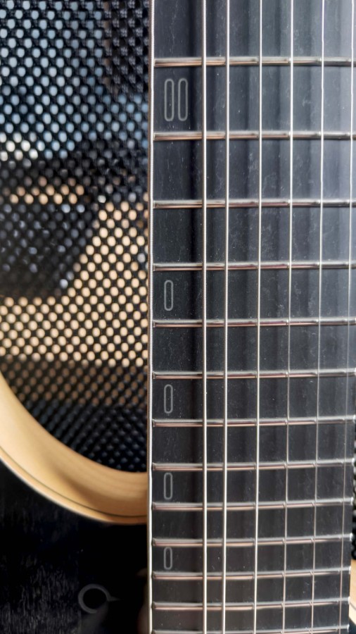

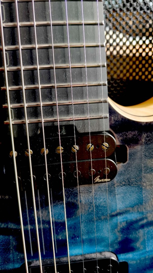

El acabado lateral de los trastes es oculto y cortado, sin ball-end y en el tacto de la mano se sienten bien rematados, sin aristas vivas o bordes cortantes. Al tener el diapasón de richlite se garantiza que la madera del diapasón no encogerá con el cambio de temperatura y humedad y provocará que aparezcan esos temidos trastes afilados, que dejan marcas en las manos.

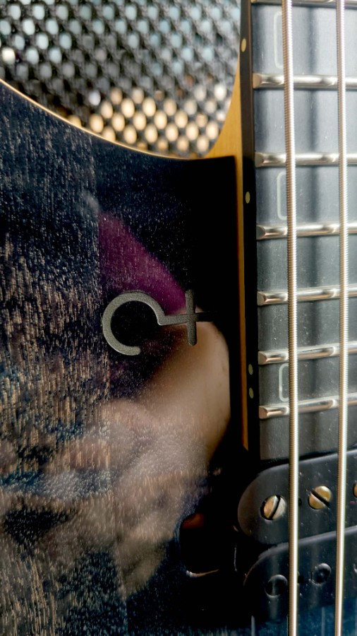

Un detalle muy chulo de este diapasón y que al principio me pasó inadvertido fueron los marcadores frontales, que son unos anillos en forma de agujero coliso (ranura alargada), acabado en un gris muy sutil que se mimetiza bastante con el diapasón. Los que sigáis a Simon Padalka habréis visto ejemplos fantásticos de marcadores frontales. Los de la Ceres son de nivel “intermedio” en dificultad de fabricación, comparados con los de Padalka, pero para alguien como yo, que es muy espartano con los inlays, estos colisos son perfectos, ya que apenas se ven, lo que a una cierta distancia hace que el diapasón luzca más sobrio, pero acercándote, ves el detalle.

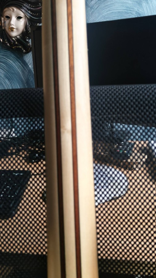

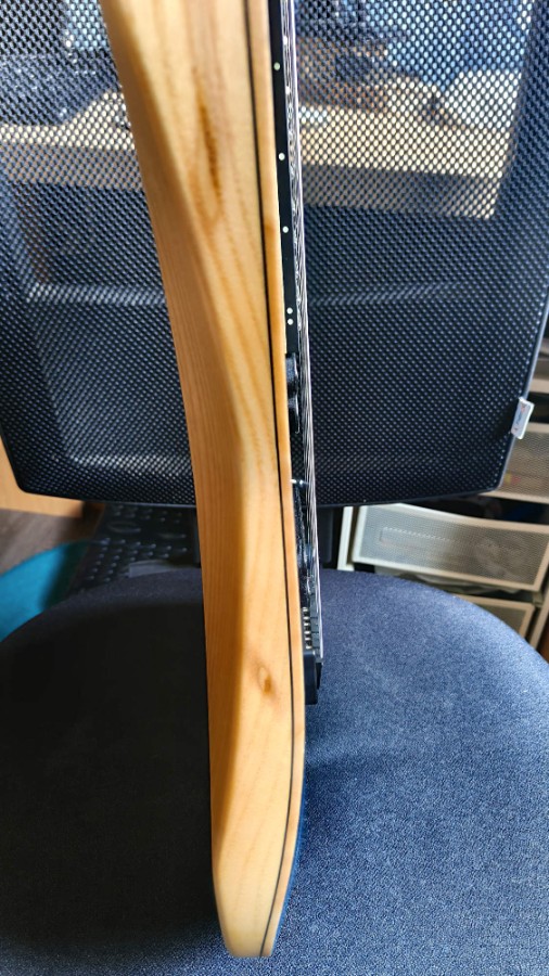

El perfil de mástil, que es algo sobre lo que Maikel Van del Wel me preguntó opinión, es un tipo “C” moderno, finito, hecho para guitarristas a los que les guste un mástil veloz, pero a la vez cómodo, que sirva tanto para hacer acordes complejos como para solos vertiginosos. Yo no hago nada de eso, pero si que valoro que tras un par de horas tocando, no me duela la mano, que los acordes que haga me permitan “abrazar” el mástil con toda la mano y que cuando tenga que hacer notas sueltas, la colocación del pulgar en la parte trasera del mástil sea cómoda, y este mástil cumple con todo ello, por lo que para mi es genial. He de decir que a quien le guste el perfil de mástil de una Mayones Regius o una Duvell, Skervesen, una Gibon Les Paul, PRS o Fender Stratocaster, por poner algunos ejemplos muy conocidos, pues le va a resultar muy fino. Se sitúa más bien en los entornos de los Wizard de Ibanez, EBMM JP, etc. ...bueno, quizás no tan fino como la de mi EBMM JPXI-7 , o mi GNG Morgoth 7, que son extremadamente delgados. El grosor es uniforme a lo largo del mástil, cosa que se agradece.
index.php?controller=forum&action=view_attachment&attachment_id=212558

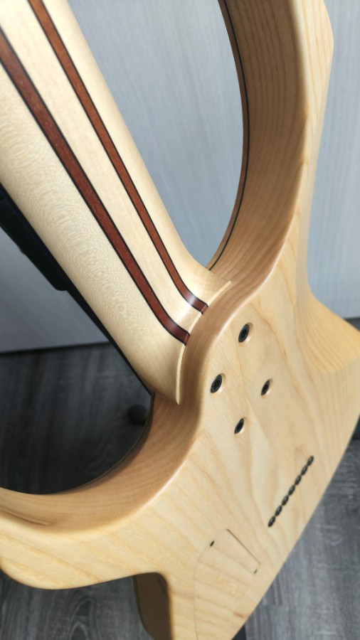

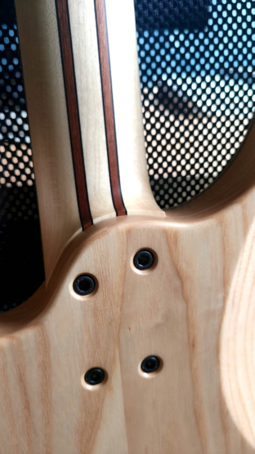

La unión mástil cuerpo es atornillada mediante 4 tornillos de cabeza Allen. Precisamente en la unión de mástil cuerpo, en el “zócalo”, encuentro mi primera “pega” a la guitarra. El zócalo o base plana del mástil, que es lo que se apoya en el cuerpo, sobresale unos milímetros del cuerpo, y personalmente no me gusta. Prefiero que esa zona quede a ras con el cuerpo y no sobresalga nada, como hacía en su momento Ran, OD Gutiars o Skervesen. Es muy común dar esos milímetros de margen, pero hoy día, con las tolerancias del CNC, se pueden ajustar mas, o incluso redondearlas para que no aparezcan. ¿en que afecta esto?. Al tocar en los trastes mas altos, el pulgar toca esa zona de unión y se nota ligeramente el escalón entre la parte curva del mástil, la plana y el cuerpo. Al no tener rebaje posterior en el cutaway inferior (solo hay rebaje frontal), la posición del pulgar no puede modificarse en consecuencia. ¿Importante?. No, no mucho, pero yo siempre anoto lo que me gusta y lo que no, le pese a quien le pese.
index.php?controller=forum&action=view_attachment&attachment_id=212561

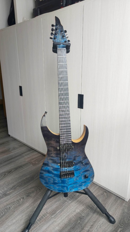

Siguiendo con la accesibilidad para tocar, la guitarra, puesta con correa, se queda muy bien en el sitio, manteniendo un angulo correcto con la horizontal. En este aspecto, tenía mis dudas. Infinia emplea lo que ellos llaman CMR, o Controlled Mass Reduction (reducción controlada de masa), en la cual pesan individualmente los componentes de la guitarra para determinar el peso total de la misma, y en consecuencia, realizan agujeros en el cuerpo para aligerar la misma y que tenga un peso contenido. Eso puede provocar que la guitarra cabecee ligeramente hasta quedarse horizontal o casi, como vi en un video review. En la mía no ocurre esto. De hecho, Infinia indicaba que sus guitarras de 6 cuerdas pesaban en torno a los 3,1-3,2kg….la mía son mas de 3,6kg...Peso aceptable, aunque lejos de esa marca de peso de 3,1-3,2 kg.
Por cierto, que ya que estoy con el tema de el cabeceo al colgársela con una correa, indicar que la guitarra viene sin straplocks, o enganches de seguridad para la correa. Aquí está mi segunda pega. Creo que deberían dar la opción de añadirlos de serie si el cliente lo solicita, ya que prácticamente cualquier compañía de fabricación de guitarras a medida o alta gama te ofrece esa opción.

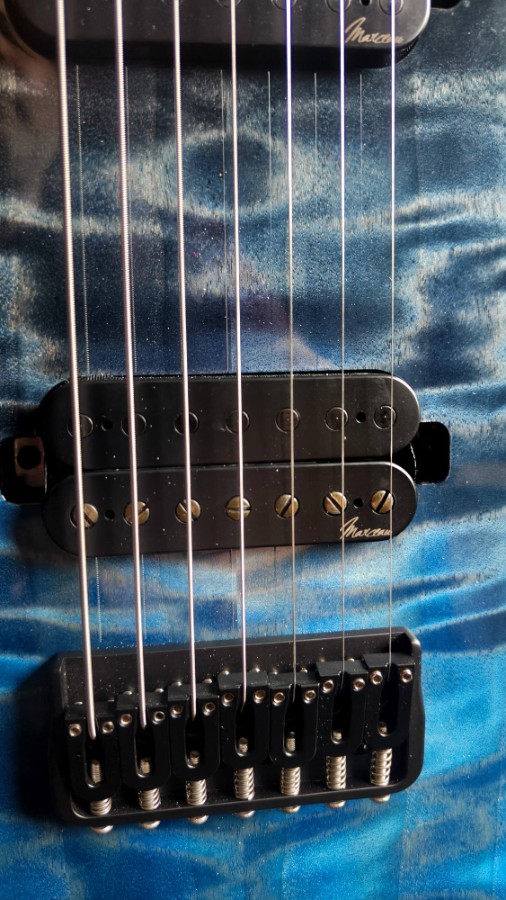

Y aquí viene mi tercera y mayor pega de esta guitarra: las silletas del puente, y mas en concreto la de la séptima cuerda. Por diseño, la guitarra es plana en su parte superior y las paredes del puente Hipshot quedan casi a ras con el diapasón, por lo que es necesario que las silletas estén elevadas y por tanto el frontal de las mismas sobresalga de las paredes del puente, y Hipshot, por defecto, en sus puentes no incluye silletas con los bordes redondeados, sino con cantos mas o menos vivos, lo cual hace que si tocas un staccatto o alternado de palm mute con notas no muteadas, algo rápido, te claves el borde superior de la silleta de la 7ª cuerda. Vale, no duele, porque aunque toco fuerte, no soy un bárbaro que se auto flagela, pero si que tras estar tocando un largo rato, notas esa zona del canto de la mano algo molesta. Esto tiene fácil solución. Hipshot vende silletas sueltas con los cantos redondeados, precisamente para evitar esto, y es tan sencillo como incluir una de esas silletas, que cuestas 5 dólares, en vez de la silleta “normal”. De esto hable con Maikel cuando le di mis primeras impresiones de la guitarra y me dijo que es algo que ya estaban discutiendo con su proveedor, por lo cual espero que en breve puedan ofrecer esa pega solventada.

Estabilidad a la afinación. Como fan y endroser de Evertune, valoro inmensamente que la guitarra aguante muy muy bien la afinación, ya que me molesta mucho tener una idea en la cabeza, coger la guitarra para empezar a tocarla o grabarla y perder el hilo porque la guitarra suena como una cacofonía al estar desafinada. En este aspecto, esta Ceres 7 aguanta la afinación extremadamente bien. Llevo con ella varios dias fuera de su funda las 24 horas de día, y cerca de una ventana (sin que de el sol directo, no soy un monstruo!!), con unas diferencias de temperatura entre noche y día de unos 15 grados, humedades dispares y varias horas de uso intermitente y apenas he tenido que retocar ligeramente un par de cuerdas en una ocasión. Un punto muy positivo para Infinia!. Y que conste que también era algo escéptico sobre ello. Como veis en la pala, las cuerdas no van perfectamente derechas hasta los afinadores desde la cejuela, y con mi experiencia pasada en otras guitarras de “boutique”, esto era un aspecto negativo que influía en la estabilidad de afinación, pero en esta Ceres no es algo mas relevante que lo puramente estético. Y esto no se cambia, puesto que es el diseño de la Ceres de Padalka.

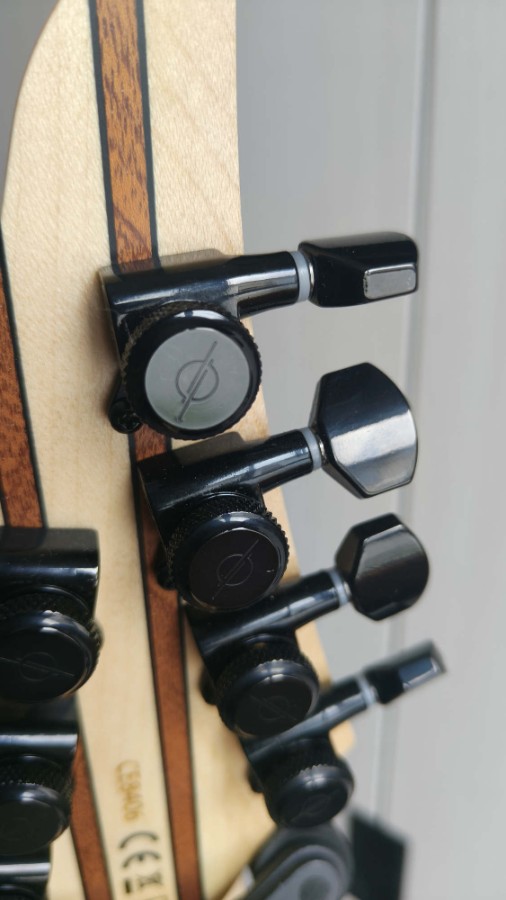

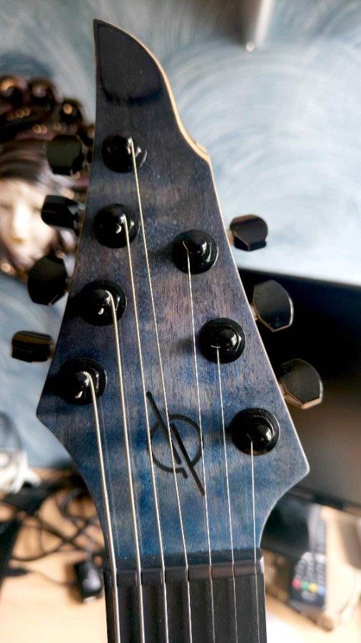

Los clavijas de afinación son de bloqueo y llevan el logo de Infinia por la parte trasera. Me recuerdan mucho a los Schaller M6, por estética y funcionan perfectamente,
index.php?controller=forum&action=view_attachment&attachment_id=212564
Sonido: entramos en el apartado más subjetivo de toda la review, donde entran muchísimo en juego, las preferencias de uno y el oído. Y lo que para uno es un buen sonido, para otro es una porquería, por lo que voy a tratar de ser lo más objetivo y neutral posible. Lo primero, indicar que aunque si que conozco el trabajo de Marceu Guitars, el fabricante francés de grandes guitarras eléctricas, y que fabrica por ejemplo, las guitarras Solar Made-In-Europe, no tenía referencia de sus pastillas de guitarra, más allá de saber que fabrica las pastillas para las Solar europeras.
Marceau fabrica las pastillas para Infinia con sus especificaciones y tiene dos sets de pastillas. El clásico (Icarus / Nautlius), con una resistencia en torno a los 11-12k y el moderno (Avalon / Exelion), con resistencia sobre los 16k. No dispongo de equipo para poder medirlo exactamente y corroborarlo, por lo que estos datos los pongo en base a una entrevista realizada a Daan, uno de los dueños de Infinia.
index.php?controller=forum&action=view_attachment&attachment_id=212565
Mi guitarra, como he dicho antes, fue fabricada con el modelo clásico de Icarus / Nautilus y cuando me interesé por la guitarra, expresé mis dudas sobre este set y pregunté si existía la posibilidad de cambiarlo por el set moderno de Avalon / Exelion, a lo que Daan acepto gustosamente y yo le agradezco enormemente.  Ya tengo varias guitarras con pastillas de baja salida y no me termina de convencer la compensación de ganancia en el ampli. Prefiero que el previo reciba un impulso de entrada más agresivo.
Daan me advirtieron de que el cambio conllevaba un tiempo de espera a que se bobinasen lsa nuevas pastillas, pero bueno, fue algo relativamente rápido y en 2 o 3 semanas ya estaba lista.
index.php?controller=forum&action=view_attachment&attachment_id=212562
Este set de Avalon y Exelion (no se cual de las dos es la de puente y cual la de mástil) está fabricando con imanes de alnico 5, para un tono más natural. Mis impresiones son las siguientes:
- Pastilla de puente: en distorsión produce un tono regio, potente, con unos medios marcados. Lo graves están ahí pero no emborronan, sino que dar empuje al sonido en su justa medida, desapareciendo de forma rápida en los palm mute. En agudos corta bien, pero no son chillones ni hirientes. Sonido muy potente y presente. En limpio no dejan de ser unas pastillas de alta ganancia, por lo que hacen su función correctamente, pero nada mas. Están claramente pensadas para distorsión. Para mi serían una pastilla que estaría entre una Seymour Duncan SH-6 y una Bare Knuckle Painkiller en medios y graves, pero con los agudos de una Seymour Duncan Pegasus.
- Pastilla de mástil: densa y burbujeante, con graves cálidos y agudos suaves pero suficientemente marcados como para hacer un solo y que se defina bien. En limpios, junto a la posición media (mástil + puente), produce unos sonidos bonitos para limpios y media ganancia, cremosos. En la posición de mástil puro, en distorsión, puede haber algo mas de grave del deseado para tocar acordes. Aquí mi referencia es más una mezcla entre la Seymour Duncan 59 y una Bare knuckle Holydiver de mástil.
Las posiciones de Split coil no las voy a comentar, porque la verdad es que no me han dicho nada especial. Cumplen su función, pero son pastillas que no están diseñadas para dar un gran sonido en split coil.

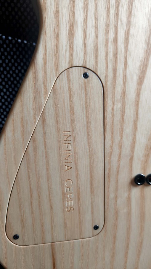

No he podido ver como es la cavidad de la electrónica para poder opinar sobre el trabajo de soldaduras y demás, ya que la tapa de electrónica está tar ajustada a la cavidad, que incluso sin tornillos, no se cae, y prefiero no forzar y romperla, que es algo que ya me pasó con una Skervesen en el pasado, precisamente por empeñarme en vez las “tripas” de la guitarra.

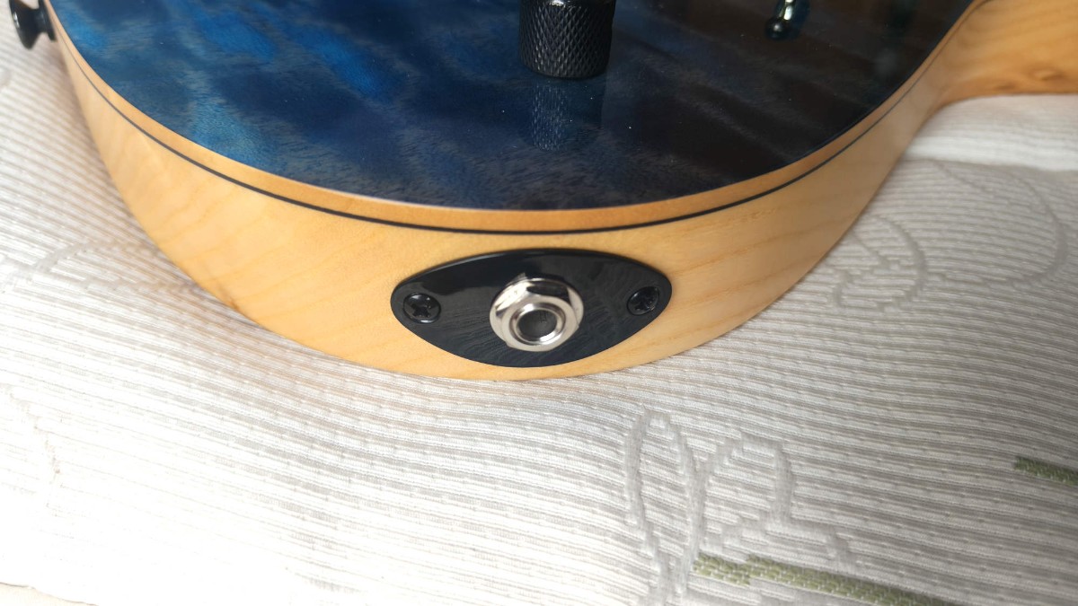

index.php?controller=forum&action=view_attachment&attachment_id=212572
