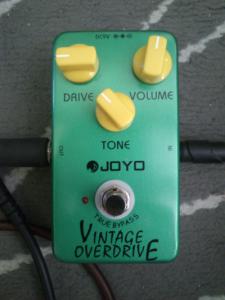

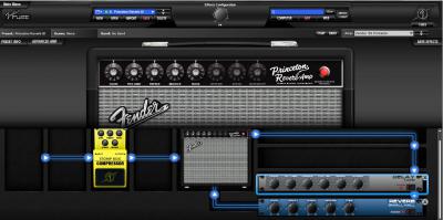

Me paso de nuevo por el hilo ya que, como hay gente que se pregunta qué tal se llevan los Mustang con los pedales de verdad, se me ha ocurrido hacer deprisa y corriendo una pequeña demo de audio. En concreto con un Vintage Overdrive de JOYO. La configuración de base es la de la emulación de un Princeton bastante limpio, con delay y reverb del FUSE. Los seteos de casa cosa los podéis ver en las imágenes adjuntas.
He usado dos guitarras, una Strat y una Les Paul y el método ha sido el mismo en ambos casos al igual que la configuación del "ampli" y el JOYO: recorro todas las posiciones del selector de pastillas empezando por el puente hasta la del mástil, y en casa posición toco primero algo en limpio y luego con el Vintage Overdrive activado.
Ha quedado algo bajo de volúmen, y la compresión del mp3 tampoco ayuda, pero espero que os sirva para haceros una idea. Yo no voy a opinar del resultado, eso os lo dejo a vosotros...
