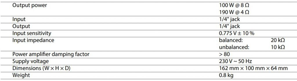

Resucito el hilo ya que lo que me sucedía a mi he visto que le pasaba a otra gente en otros foros y en uno de los comentarios de thomann, al final no era cosa ni del preamplificador, ni del cono, ni de la etapa y lo del atenuador solo hacia de apaño, el caso es que hay que meterle un cable de calidad de la salida del preamp (o del ultimo pedal antes de la etapa) a la etapa, fue cambiar ese cable y la etapa suena mucho mas fuerte y no me ha vuelto a dar problemas de ningún tipo. He probado con mas cables y los cables tipo "patch" son los que dan mas problemas aunque otro de los cables que tengo que es muy fino también me ha dado el mismo problema aun no siento de tipo "patch" así que nada parece que esta etapa es muy exigente con el tema del cableado.
PD: Por cierto es muy fácil ver si el cable es suficiente o no, como he dicho antes a la que enchufas un cable de calidad el sonido de la etapa aumenta que da miedo.
Si queréis hago una lista de los cables que NO se deben usar con este aparato.
En el propio manual indica esto:
Aquí fue cuando pensé que podría ser el cable ya que en el resto de manuales de etapas no especifica nada y en este si lo hace.

Hola, que tal anda el Harley Benton GPA100 como para tocar al lado de un baterista que le pega fuerte y como se llevara con pantallas de 16ohm? por lo que leia en las especificaciones decia que trabajaba solo a 4 y 8 ohms, saludos
