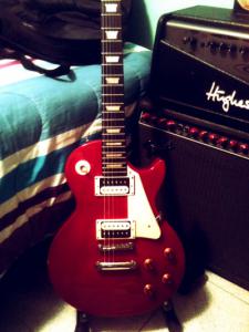

La mia una epiphone les paul studi checa es un pasote, le meti unas GFS FAT PAT y GUITARRON!!
Rdnz
por el 20/06/2013
Aqui esta!
