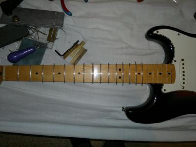

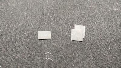

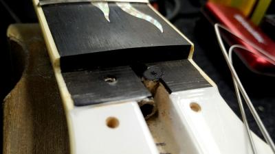

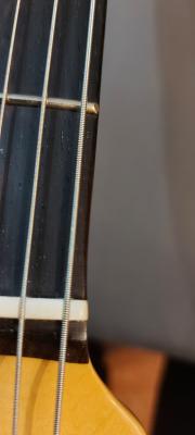

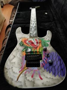

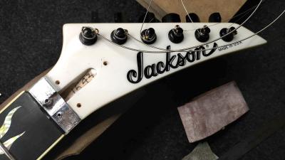

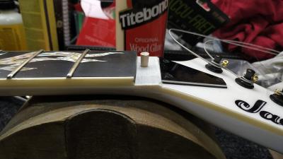

Aquí otro ejemplo de defecto en una guitarra de 6300 euros, la última que ha caído en mis manos ya que desafinaba bastante al usar la palanca. Su anterior dueño no lo notaba porque tenía el trémolo anulado con dos trozos de madera.
Resulta que a primera vista parecía que sólo era problema del tornillo izquierdo que sujeta la cejuela de bloqueo que estaba pasado... Pero no, era algo mucho peor. El canal del alma donde asoma la tuerca allen estaba desplazado hacia la izquierda, y dicho tornillo asomaba por el canal sin coger apenas madera. Se hizo un taladro, se rellenó, se enrasó y se hizo un agujero guía para el tornillo, luego se le eliminó la parte central del sitio donde descansa la cejuela ya que solo era de 1 mm de grosor y no tenía función alguna. Posteriormente se usó cinta de aluminio para calzar la cejuela y listo... La guitarra ha dejado de desafinar.
La primera foto corresponde a la guitarra ya reparada a falta de ponerle la cinta de aluminio, la segunda son dos trozos de lija que eran los calzos con los que venía la cejuela probablemente de fábrica. La cuarta foto es como era originalmente la guitarra, y a simple vista parecía que el tornillo estaba pasado.
Y todo esto hecho a mano en la Custom Shop de Jackson Guitars.
La guitarra es una Jackson Soloist Fire Dragon Custom Shop.
Eso sí, suena de vicio!
Gracias a Paco Aragón por su excelente trabajo.

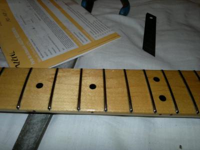

Rescato este post, para que no siempre todos los capones vayan a las gibson en cuestión de acabados, hoy le toca a fender, cuatro stratocaster cuatro han pasado por mis manos en 5 años, una american vintage 65 y tres american original, pues yo no sé qué leches pasa con los bordes de los diapasones, algunos parecían comidos por ratas, solo tengo fotos de la última que aunque no está tan mal como las anteriores si que se han pasado lijando el borde del primer traste en el lado de la sexta, vamos que miras las México y classic vibe y perfectas, estas que valen casi 2000 chirimoyos no sé esto a que es debido.
Hala, me he desahogao. :diablo:
