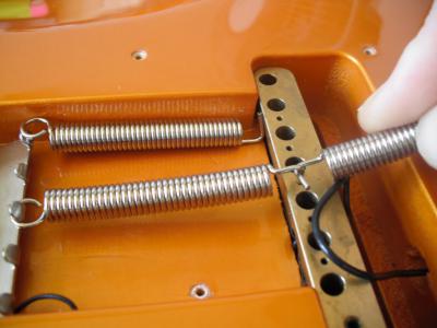

De mi experiencia con mi anterior MusicMan de 7 cuerdas puedo confirmar lo de los agujeritos, en la cavidad trasera donde se alojan los muelles del puente también encontré uno. Como bien has dicho son del anclaje de las diferentes máquinas usadas durante el proceso de fabricación. Otro aspecto lamentable que vi en esa misma guitarra fue encontrar en las zonas destinadas a la electrónica restos de la cera blanca que utilizan para pulir y dar brillo a la guitarra. Creo que no les supondría demasiado esfuerzo limpiarla bien antes de enviar.

Lo que comentas de la musicman, lo he visto también en una JP6, pero el agujero de tu foto es hasta "bonito", el que yo vi era como un desconchón cutre.
