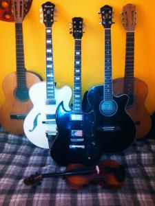

me paseaba por la web viendo fotos de guitarras y llegue a este foro jajaja me inscribí solo para decirles mi experiencia con una guitarra semisolida XD... espero no les moleste, bueno hay va mi humilde opinión personal.
desde mi primera guitarra (acústica a los 12 años), siempre quise tener una semisolida y al ver un vídeo de ten years after en el festival de woodstook ese amor por la guitarra se confirmo. bueno a lo largo de los años logre obtener una semisolida una ibanez artcore del 2004, descubrí muchísimas cosas de ella, a grandes rasgos es solo una guitarra eléctrica con caja, la distorcion no es tan drástica como la de una guitarra eléctrica común, pero tiene un equilibrio muy extraño de entre distorcion y claridad, lo cual la vuelve idónea para el jazz o el blues, PORQUE? pues por lo que he descubierto yo, basta con palmear un poco las cuerdas y elimina casi completamente la distorcion y al soltaras esta vuelve de un golpe y para que andar con cosas suena exquisito :3, eso conectada a un amplificador de los económicos un azalea de 10 wats. sin amplificar suena igual a una guitarra electrica pero mas fuerte, eso con cuerdas delgadas n°9, es muy facil hacer vending con ellas y la guitarra no te deja feo en ningún momento, con cuerdas un poco mas gruesas n°10/11 suena muy similar a una electroacustica de cuerdas de acero normal pero igual tiene ese sonido como caracteristico de una electrica desenchufada, la verdad tape la caja una vez con un genero largo para ver algún tipo de cambio, amplificada suena exactamente igual no hay diferencia, y sin amplificar suena horrible sin decir que es una pésima idea porque están todos los cables adentro sueltos y se puede dañar cualquier cosa, uno nunca sabe. les adjunto unas fotos, no para lucirme como parecería a primera vista sino mas bien para que vean que la pequeña investigacion que hice sobre la guitara no fue al lote ni teorica, fui comparando sonidos y sacando conclusiones. BUENO ESO YO PODRÍA SACAR POR CONCLUSIÓN QUE A GRANDES Rasgos ES UNA GUITARRA ELÉCTRICA CON CAJA, eso muuuuyyyy grandes rangos, un abrazo a todos y espero no haber sido muy invasivo.

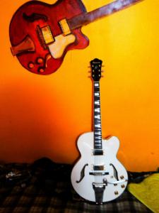

mira yo tengo una ibanez as73 con bigsby y hasta con bigmuff la he ecupado, y tiene una versatilidad que no te imaginas, si encuntro necesario el bigsby si quieres utilizar con mas distorciones ya que asi controlas el acople que se produce, y lo puedes hacer durar una eternidad, este tipo de guitarras me tiene encantado, sonido, comodidad y se ven muy bien, tienes un sonido vintage hasta un sonido stoner moderno, todo con el solo switch de las pastillas humbuckers, aunque me gustaria experimentar un poco y ponerles unas P90 haber que sonido se logra.
Saludos, y te recomiendo que busques un tema de gary clark jr numb, esa guitarra es fuego puro.
