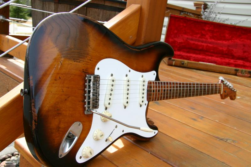

Por cierto en mis sueños voy a comprar esta... ($37,500 :jajajaja: rio por no llorar) 610d5310263ff9d5967ca1313e5eb-1125266.jpg
1954 ORIG FENDER STRATOCASTER Named BEAULAH
http://eddievegas.com/store/details/1954-ORIG-FENDER-STRATOCASTER-Named-BEAULAH-.php
se pueden encontrar accesorios originales... tornillos de $100 es lo mas módico :que_fallo:
