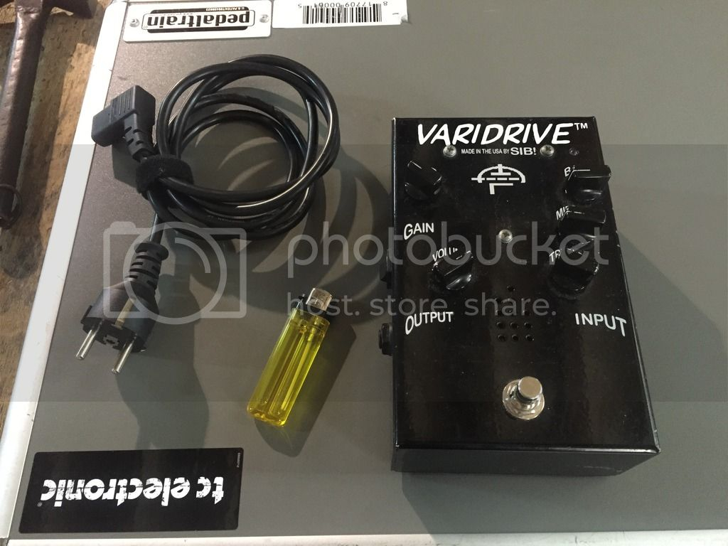

He vendido el Plexitone y hoy me ha llegado el suplente.
Hoy le daré cera, a ver que tal.... :-)
Como pesa el bicho...
