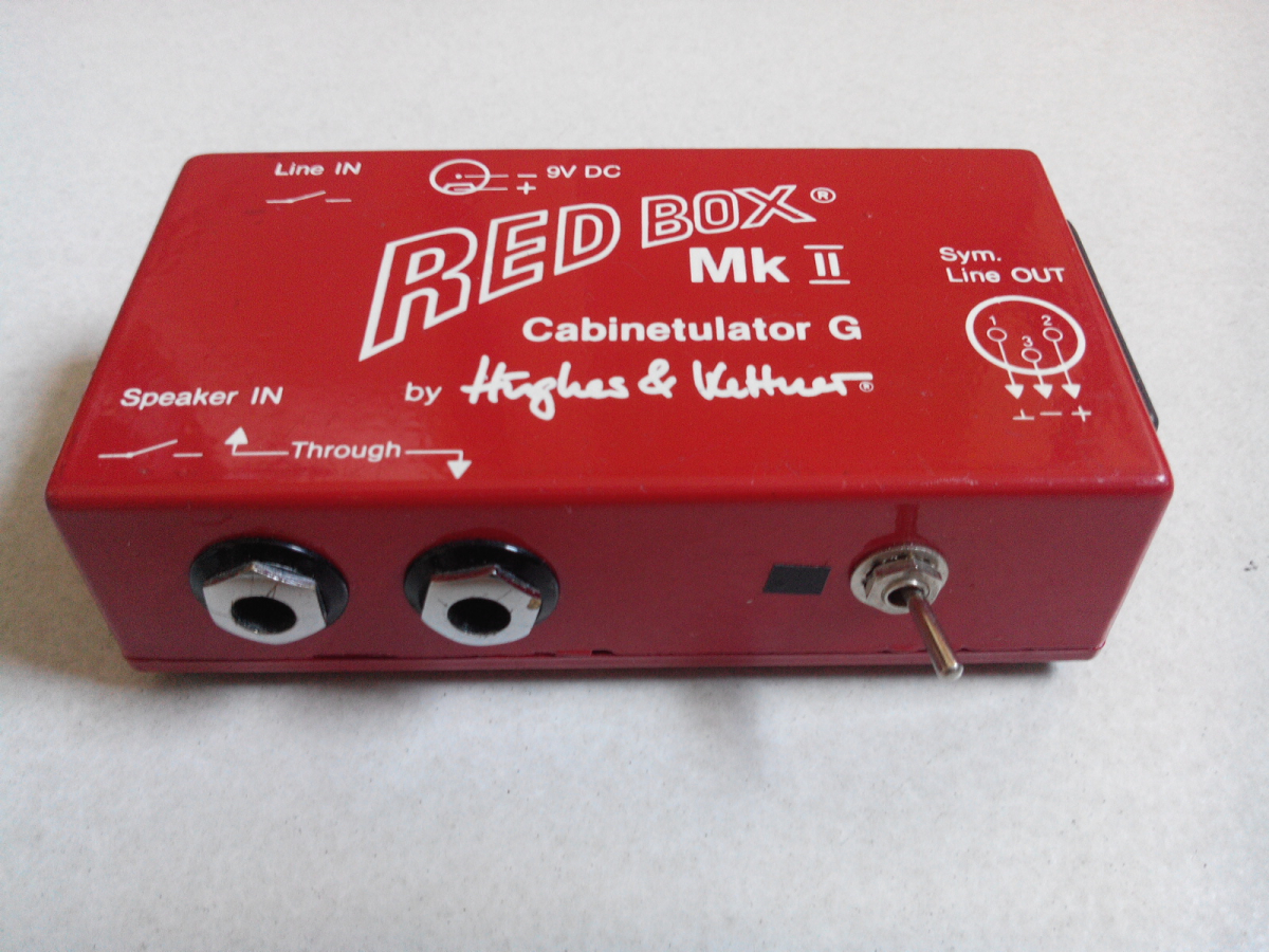

He estado viendo comentarios sobre la Palmer PDI-09 como de la H&K Red Box donde se explica que no están diseñadas para ir directamente de la guitarra a mesa. Más bien para salir de un cabezal a la caja y de ahí a mesa:

La H&K parece diseñada para todo, puesto que tiene tanto entrada de línea como de altavoz, con salidas a línea y a ampli, para poder conectar de varias maneras.
Creo que en la foto se ven las distintas partes (line in en la parte superior, speaker in abajo, etc).

Quizá me equivoque yo, pero creo que interpretas mal las conexiones de la palmer 09. Tienes que conectar la pantalla a través del thru si conectas la salida de potencia de un ampli, o te cargas el ampli Pero si conectas la salida de un previo, una pedalera o cualquier salida de línea no te hace falta conectar a un altavoz. El output tranquilamente a mesa.
