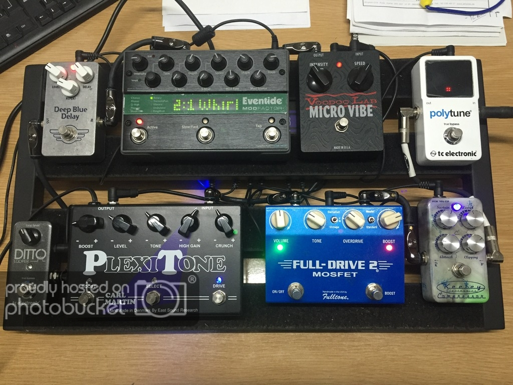

Esta semana me tiene que llegar un Sib Varidrive (overdrive a válvula).Puede que ayude a sonar mejor con el sistema de la DI y a mesa?
Lo digo porque al llevar una válvula igual ayuda a sonar más a amplificador...
El Eventide Modfactor tiene salida estereo.Se puede ir en estereo con una DI y a mesa?Tiene que ser una DI especial?Algun cable raro?Jejeje...ya veis que no tengo ni idea. :-)

Aquí dejo la pedalera por si ayuda de algo...Falta poner el SIB.

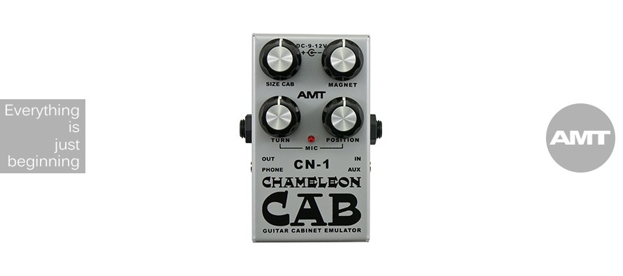

El AMT pangaea CP-100 vale 200 pavos en el tio Tomas, dale una ojeada, haber si te convence.
https://www.guitarristas.info/noticias/amt-pangaea-cp-100-fx-simulador-altavoz-efectos-incorporados/6037

Este es el más típico; en realidad, un ecualizador muy específico.
