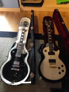

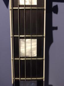

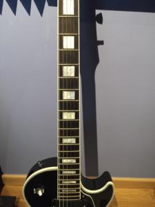

La calidad de las maderas se paga,mi classic es exacta en construcción a la custom que tengo, salvo el perfil del mástil y el diapason,los acabados son exactos ya que es una classic custom y lleva la misma electrónica menos las pastillas que son 57 en vez de 498t,afinadores,puente,etc.... a la vista y poniendo las dos de frente son exactas salvo que la classic no lleva binding atrás,el peso y construcción es idéntico,quizás pese un pelin mas la custom por el mástil,el caso es que una vale el doble que la otra y no me creo ni de coñá que las maderas sean iguales,de hecho el sonido y tacto es totalmente diferente,vamos que se nota mucho.
El diapason de la negra (arce) ya ha oscurecido y actualmente es casi negro,y la custom esta sin golpeador y otra electrónica...
¿arce? ¿estas seguro?
parece de todo menos de arce ;)
didi2120
por el 27/05/2015
#172 Podría ser baked maple
pyngwie Baneado
por el 27/05/2015
:rolleyes: no se... :no_lo_se: puede ser :)
Andresglez
por el 27/05/2015
Baked Maple,la compre a pesar de tener malas criticas y es una maravilla,un color mas claro al principio pero ya esta casi negro de darle un par de hidratados,igual al tacto que el ébano,sonido mas brillante...
pyngwie Baneado
por el 27/05/2015
joder, pues si que esta oscuro :si:
Andresglez
por el 27/05/2015
Mucho,y solo le di con el fretboard conditioner de gibson cada 6 meses o así para quitar la roña...
