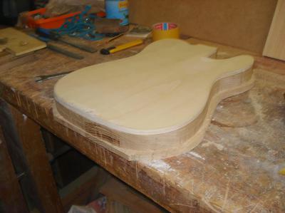

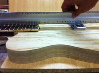

antes que nada... el fresado del cuerpo y la idea de curvas que tengo para él.

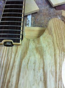

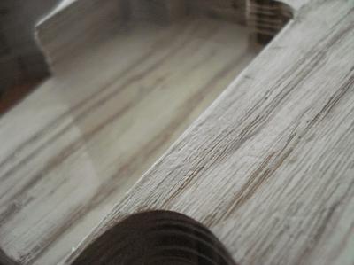

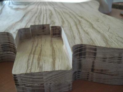

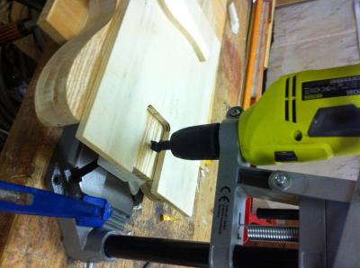

He realizado el SOCKET del mástil,... os cuento el "accidentado" proceso...
Me elaboré una plantilla a partir del mástil, todo pintaba bien,... pero involuntariamente, el rodamiento de la fresa se subió a la plantilla y no pude impedir el bocado...
Como no hay una sin dos, ... intenté usar el otro lado de la plantilla como referencia, ... y lo único que conseguí fue que el socket quedara holgado,... demasiado holgado,... el mástil me bailaba...
luis67
por el 29/08/2014

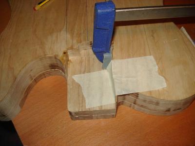

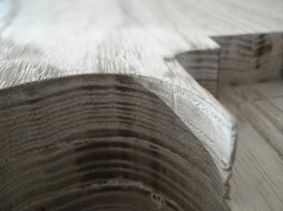

Para solucionarlo,
el lado del gateway lo corté intentando seguir una veta,... coloqué un nuevo trozo de fresno, pegado y nuevamente fresado... luego aprovechando la forma caprichosa de la veta fui dando efectos con un poco de epoxi y polvo de palorosa y fresno... el lateral no lo he disimulado aún, porque tengo que trabajar ese gateway aún.
para solucionar la holgura, coloqué filetitos de fresno y una vez pegado, los trabajé con limas y lija...
valorad vosotros mismos el resultado...

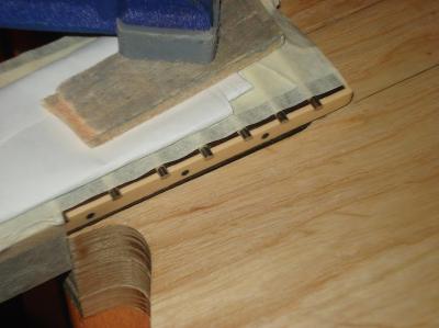

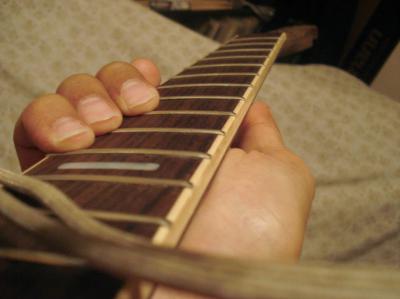

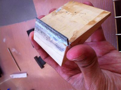

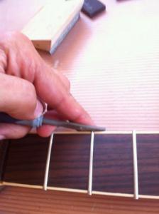

Para nivelar trastes, he seguido a rajatabla el video de Frasco sobre nivelado.
también copié una herramienta para los cantos, fabricada con un trozo de lima y pegada en una superficie con un lateral de 35 grados aprox que es el que apoyo en los trastes..
... y quedaría el retoque final... que lo haré en cuanto pueda.
estoy bastante satisfecho porque me tenía preocupado que no quedaran bien asentados y quedaran huecos entre el binding y la base del traste. Pero parece que está solucionado.

Lo del socket lo has solucionado bien, te lo has currado y cuando todo este bien lijadito, solo sabrás tu que eso esta ahi.
El mastil es una pasada!!!

Buenas luisito, una duda, ¿donde piensas colocar los botones de los potes? porque viendo el dibujo previo de la curvatura que vas a darle, parece como que la curva del cuerpo coincidiese con el sitio donde llevan los potes las telecas.
Por cierto, ¿cuantos potes le pondrás?
